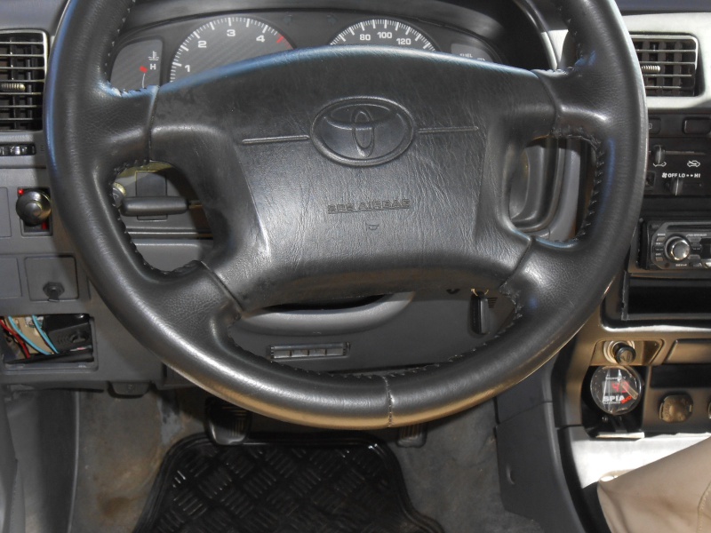

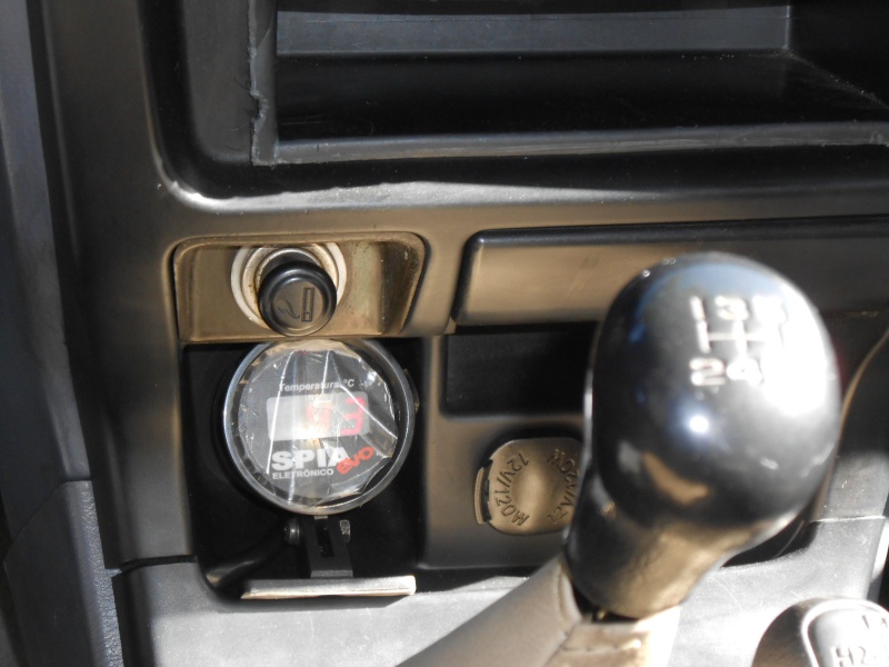

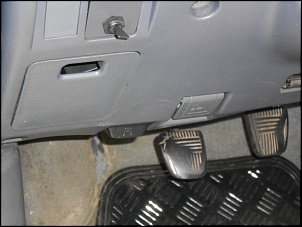

    Como os colegas podem ver, na sequência a primeira foto a "bagaceira".........rs, em seguida o novo modelo do Spia, como não tendo mais o copinho grande, fica mais fácil de embutir em um espaço qualquer, no meu caso coloquei o visor logo abaixo do isqueiro e ao lado das tomadas, não furei nada apenas afastei um pouco o console para passar o fio conservando a originalidade do tabelier, quanto ao botão menu + rele + sirenes que ficam numa caixinha a parte, coloquei solta, atrás da tampa dos fusíveis, para mim ficou prático, fácil visual ao dirigir e fácil acesso ao menu.

    Eduardo, a ligação direta para bateria foi só para testes, o Spia não ficou ligado desta forma e sim como vem no manual, + pós ignição, a única diferença é que eliminei o negativo do Spia ligado ao chassis, o negativo do sensor no bloco do motor já resolve o problema e o aparelho funciona perfeitamente.
