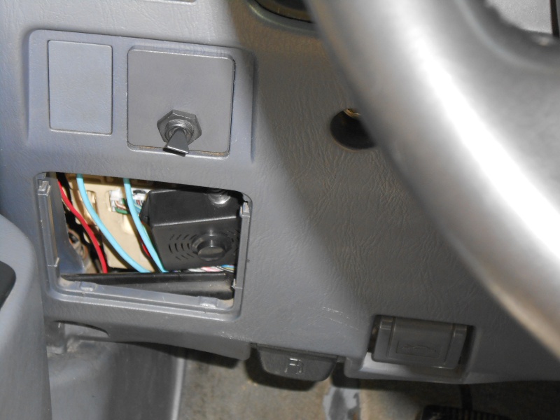

    Glaicon
    1 Anexo(s)
    Postado originalmente por Clandio Ver Post
    Boa Noite pessoal.
    Fiz uma viagem este final de semana, cerca de 250 km ida e volta. Estava quente por aqui e na viagem procurei manter a rotação do motor em 3000 rpm. Como já comentei aqui, tenho instalado o Spia eletrônico da Donatti com sensor no cabeçote. Este spia está configurado para disparar o alarme em 99ºC. Acontece que nessa rotação a temperatura passou dos 99ºC. Resolvi testar e insisti em manter a rotação, sempre cuidando a temperatura do Spia e do painel (marcador original).
    A temperatura do Spia chegou a 107ºC e no painel não moveu nada. Ficou coisinha abaixo do meio, como sempre.
    Já relatei aqui em algum lugar, que logo que comprei o ponteiro subiu um pouco acima do meio elevei num mecânico espec. toy e troquei radiador, fluido, tampa e tudo ok. Isso prova que o marcador original funciona (pelo menso o da minha VTR), embora ele suba muito rápido e fica fácil de causar algum dano no motor antes que se perceba.
    O meu relato aqui é para passar essa informação, QUE A 107ºC DE TEMPERATURA DO CABEÇOTE O TERMÔMETRO DO PAINEL NÃO SE MEXE NADA.
    Notem que meu sensor é no cabeçote e não na água.
    Algumas observações:
    - 3000 RPM é (ou deveria ser) normal para se andar com esse motor sem estar forçando ele.
    - se essa rotação é normal, está certo o marcador não passar do meio.
    - se as duas afirmações anteriores são verdadeiras, os 107ºC marcados no Spia é uma temperatura normal da superfície externa do cabeçote do motor.
    Aguardo comentários dos amigos.
    PS. Confesso que fiquei com medo quando marcou os 107ºC.
    A água sob pressão eleva seu ponto de fervura.
    Ainda mais se estiver com aditivo adequado.
    Por isso, o que não pode ter no sistema é vazamento, para que não perca a pressão.
    Veja esse aditivo da Radiadores Visconde.
    Eleva o ponto de ebulição para 163° C.
    Aprovado perlo INMETRO.
    Existem outras marcas com características semelhantes.:concordo:
