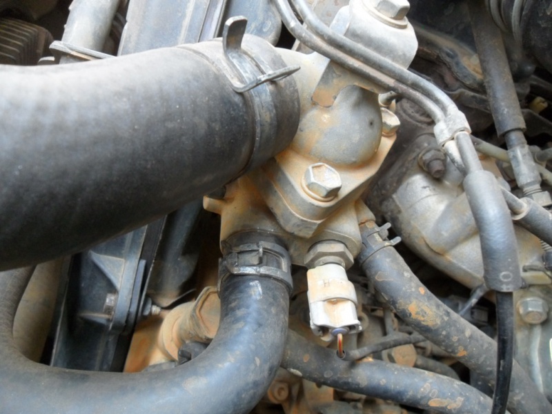

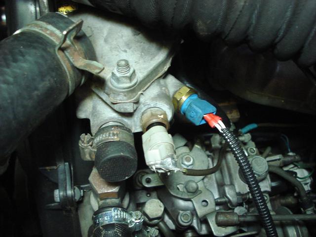

    Zani
    1 Anexo(s)
    Postado originalmente por Ezahn Ver Post
    Este carro seu deve ser 2.8, motor 3L. Ai se for igual o da minha o melhor é firar o cebolão que tem a Vauvula termostática e colocar ali, do lado do sensor original.
    Veja, o sensor recetronix é este azul, o original é o cinza.
    Anexo 425096
    Ezahn, desculpe minha ignorância e minhas perguntas, é que quero instalar também.
    A minha pickup é motor 5L, mas é praticamente a mesma coisa.
    Veja que anexei uma foto, e é igual, pelo menos eu acho.
    Como devo proceder, visto que os furos tem mangueiras, vou instalar o RACETRONIX? Que lugar aí ele vaí, devo retirar alguma coisa?
    Desde já agradeço.
    Abraço.Anexo 432388
  • 24/09/2013, 17:44
    guilhermeabreu
    Postado originalmente por Zani Ver Post
    Desde já agradeço.
    Abraço.Anexo 432388
    ZANI
    Olhando a sua foto e a do EZAHN o sistema é o mesmo , só que parece que o do EZAHN não tem as mangueirinhas que no seu tem , ou seja : acho que estas mangueirinhas do seu devem ser do ar quente e no do EZAHN ele deve ter isolado o ar quente .
    No caminhão F-4000 da ASSOCIAÇÃO DE POMBOS CORREIO daqui de Campos eu cortei a mangueira superior que sai da válvula termostática e vai para o radiador e coloquei um pedaço de cano inox de 10cm no qual soldei uma porca com a rosca do sensor e fixei este cano com duas abraçadeiras .
    No seu caso é esta mangueira grossa que aparece na sua foto .
    É muito simples de fazer desta forma .
  • 24/09/2013, 19:35
    sandro_ventania
    Pela foto a do ar quente é essa de tamanho médio, abaixo da grande que vai para o radiador. Essa menor que no meu carro não existe e onde o Ezahn colocou o sensor eu nem imagino para onde vai...só seguindo para ver.
    Talvez um T de latão sirva nela e aí é só soldar uma porca para rosquear o sensor.
