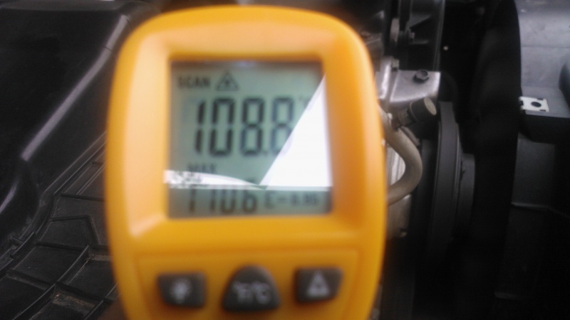

    Não, Clandio, na temperatura externa o cabeçote não terá temperatura maior que o óleo.
    Veja a temperatura do cabeçote na foto anexa.
    Internamente, será muito maior, mesmo com a troca de calor entre as partes interna e externa, pois com o motor em funcionamento, a geração de calor será constante, não tendo como as partes se igualarem.
    Mais um leigo dando pitaco.
