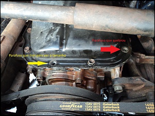

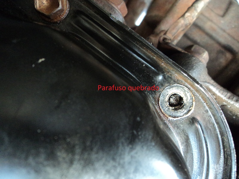

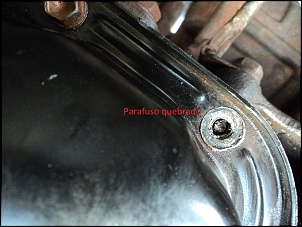

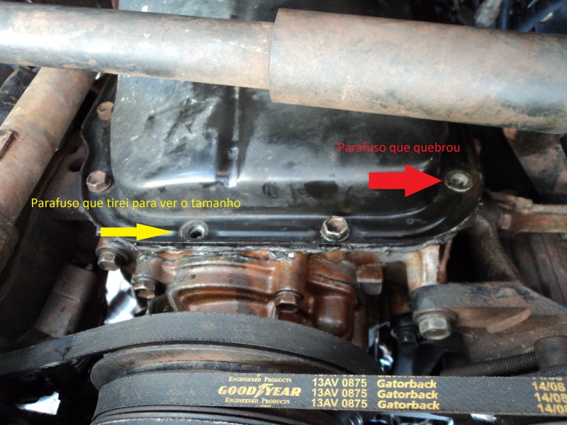

    Quando estava olhando o radiador, notei que um dos parafusos do cárter estava solto. Fui apertá-lo e ele quebrou. Quando fui ver, aparentemente tinha "colado" a cabeça do parafuso à rosca com durepoxi (serviço de algum mecânico porco que deve ter quebrado o parafuso antes). Enfim, agora preciso tirar o parafuso que ficou no bloco e comprar um novo. Ainda bem que vi isso, pois poderia haver algum tipo de vazamento.
    Pretendo, ainda antes levar na casa de radiadores, tirar o parafuso de dentro e substituí-lo. Pra isso, dei uma pesquisada e vou usar um saca parafuso (macho com a rosca invertida), assim que fizer, tiro umas fotos do passo a passo para que possa ajudar alguém. Vcs sabem as especificações desses parafusos do cárter? São todo iguais em tamanho? Antes de comprar, vou tirar a ponta que está presa, mas se alguém souber ajuda..rs
    Uma coisa que notei é que o cárter, aparentemente, está vedado com silicone, isso é normal?
    Aqui seguem algumas fotos ilustrativas do parafuso preso:
    Detalhe do parafuso que quebrou
