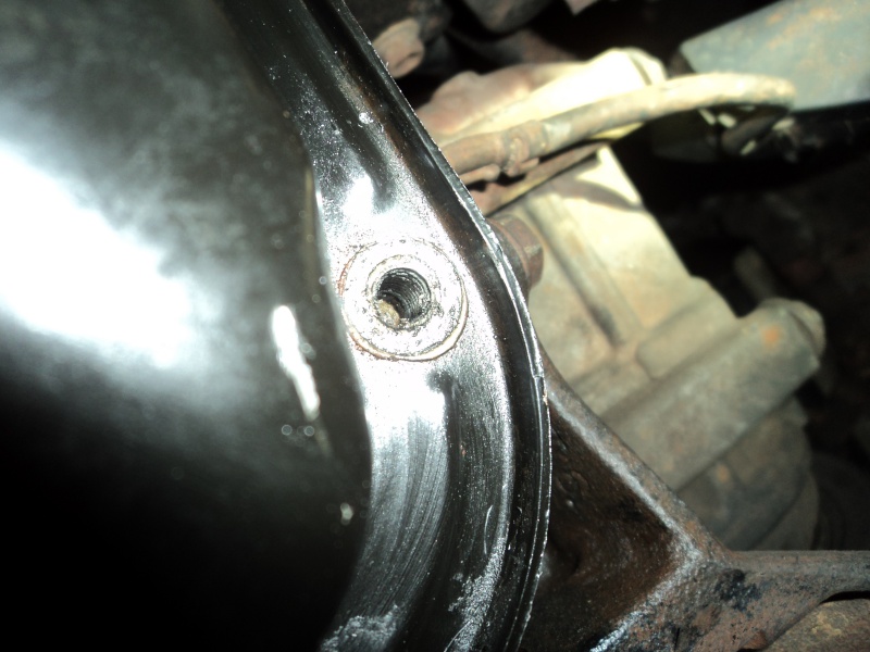

    Quando estava olhando o radiador, notei que um dos parafusos do cárter estava solto. Fui apertá-lo e ele quebrou. Quando fui ver, aparentemente tinha "colado" a cabeça do parafuso à rosca com durepoxi (serviço de algum mecânico porco que deve ter quebrado o parafuso antes). Enfim, agora preciso tirar o parafuso que ficou no bloco e comprar um novo. Ainda bem que vi isso, pois poderia haver algum tipo de vazamento.
    Pretendo, ainda antes levar na casa de radiadores, tirar o parafuso de dentro e substituí-lo. Pra isso, dei uma pesquisada e vou usar um saca parafuso (macho com a rosca invertida), assim que fizer, tiro umas fotos do passo a passo para que possa ajudar alguém. Vcs sabem as especificações desses parafusos do cárter? São todo iguais em tamanho? Antes de comprar, vou tirar a ponta que está presa, mas se alguém souber ajuda..rs
    Uma coisa que notei é que o cárter, aparentemente, está vedado com silicone, isso é normal?
    Aqui seguem algumas fotos ilustrativas do parafuso preso:
    Anexo 439552
    Detalhe do parafuso que quebrou
    Anexo 439553

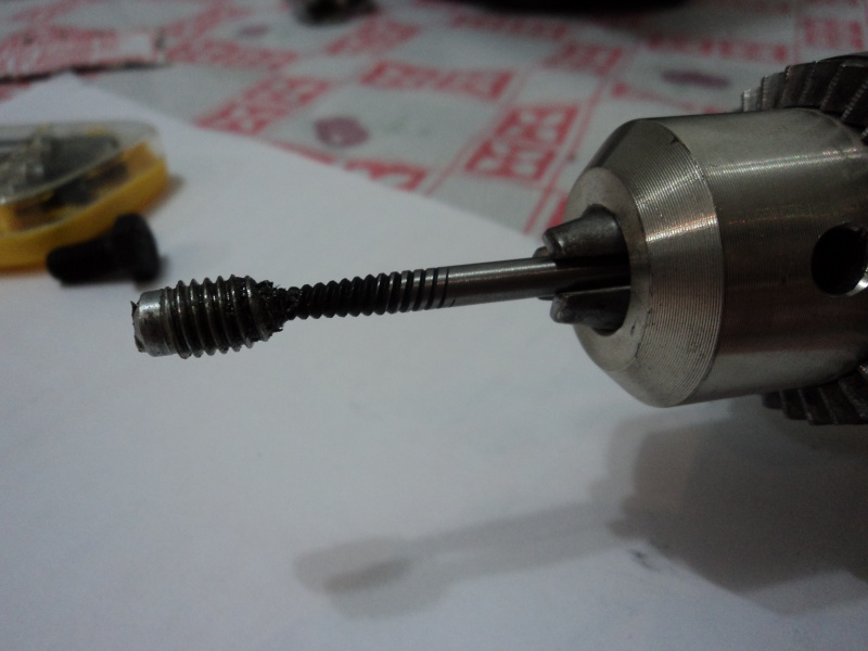

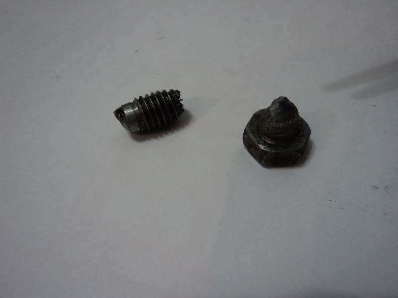

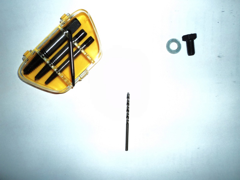

    Pessoal, acabei de tirar o parafuso que estava quebrado no bloco (parafuso que prendia o cárter). Tarefa simples, desde que com as ferramentas certas (isso SEMPRE faz toda diferença!).
    Vou passar brevemente o passo a passo caso alguém tenha o mesmo problema.
    Ferramentas necessárias:
    -Furadeira;
    -Broca pra furar aço (broca de cobalto, não de "aço rápido");
    -Saca parafuso;
    -Parafuso novo.
    Esse é o material básico.
    1º - Fazer um furo no parafuso quebrado, lubrificando a broca. Muito cuidado para furar no centro do parafuso, para não "pegar" nas laterais e não furar fundo (eu furei uns 5mm, mas teria sido suficiente menos). Fazer isso com calma, devagar. Foi incrivelmente fácil furar o parafuso com essa broca de cobalto. Ontem tentei furar com a broca de aço rápido (também para metal - ferro), e só marcou o parafuso, mais nada, então hoje comprei a outra broca e pronto, buraco feito.
    2º - Colocar o saca parafuso (que tem a rosca invertida) no buraco, de modo que ao apertar o saca parafuso, ele desrrosqueia o parafuso preso. Fiz isso com a própria furadeira, que é parafusadeira (Makita, ótima por sinal).
    3º - Tirado o parafuso, limpei o buraco para tirar eventuais limalhas e pronto, só substituir.
    Aqui o parafuso já foi tirado. É possível ver bem as limalhas.
    Aqui está o parafuso quebrado
    Tem um vídeo explicando:
