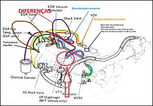

    Na minha eu fiquei estudando algum tempo o adesivo do capo. Mas o desenho que mais me ajudou foi esse:
    r0d, bom desenho, hein!
    Marquei as diferenças aqui só pra vc ver como tava (em marrom e azul)
    Só uma curiosidade, na sua, no círculo vermelho indicado pela seta, tem três ou quatro pontos de vácuo? Na minha são 4, mas vi algumas com 3 pontos mesmo.
    Eu acabei usando esse aqui tb, que aparece no site Toyodiy.com, quando pesquiso o chassis do meu carro (já que existe essa variação de modelos -ao menos fora do país)
    Fora essas mangueiras, tem várias outras, mas não achei esquema algum pra checa-las. Acho que como essas estavam erradas, outras também podem estar, vou continuar procurando.

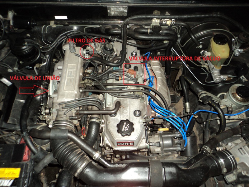

    Rodrigo, vou mostras as peças que não achou aí, no motor na minha. Vi que o filtro de gás tem na sua, tenta achar o resto.
    O filtro de gas e a válvula interruptora de vácuo (VSV Valve) são essas peças:

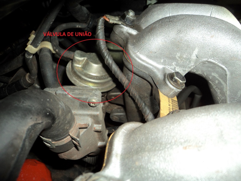

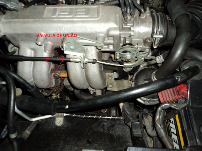

    A válvula de união (AS reed valve), é essa aqui:

    Todos os itens que marquei com um X estão desativados no meu motor. Estão todos tampados com placas, e a VSV destinada a eles está de bobeira. Não sei se essa desativação foi original ou não.
