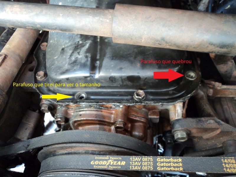

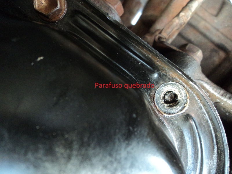

Quando estava olhando o radiador, notei que um dos parafusos do cárter estava solto. Fui apertá-lo e ele quebrou. Quando fui ver, aparentemente tinha "colado" a cabeça do parafuso à rosca com durepoxi (serviço de algum mecânico porco que deve ter quebrado o parafuso antes). Enfim, agora preciso tirar o parafuso que ficou no bloco e comprar um novo. Ainda bem que vi isso, pois poderia haver algum tipo de vazamento.
Pretendo, ainda antes levar na casa de radiadores, tirar o parafuso de dentro e substituí-lo. Pra isso, dei uma pesquisada e vou usar um saca parafuso (macho com a rosca invertida), assim que fizer, tiro umas fotos do passo a passo para que possa ajudar alguém. Vcs sabem as especificações desses parafusos do cárter? São todo iguais em tamanho? Antes de comprar, vou tirar a ponta que está presa, mas se alguém souber ajuda..rs
Uma coisa que notei é que o cárter, aparentemente, está vedado com silicone, isso é normal?
Aqui seguem algumas fotos ilustrativas do parafuso preso:
Anexo 439552
Detalhe do parafuso que quebrou
Anexo 439553

Quanto ao radiador, te dou uma única solução: compre um novo!
Nem pense em mandar recondicionar, soldar, varetar, remontar, ou qualquer outro "ar".
Apenas o trocar!
Fiz essa história de arrumar primeiro.
Perdi tempo, dinheiro e confiança por alguns meses, tanto que troquei por um novo 20 horas da nossa viagem, tamanha a preocupação.
Fez um bem danado pra viatura, pois melhora muito a refrigeração do motor.
Faça isso e, boa sorte!:concordo:
Faz exatamente isso. Toca por um NOVO. Também passei por isso. A confiança no carro e a tranquilidade são fundamentais. O sistema de arrefecimento do carro tem que estar perfeito.
Outra coisa: coloca uma TAMPA DO RADIADOR ORIGINAL. É peça que precisa ser de qualidade garantida e não é tão caro.
