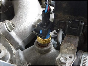

    Aqui as fotos do sensor já plugado e colocado no painel:
    sw4 aqueceu novamente AJUDA!!!-p1030040.jpgsw4 aqueceu novamente AJUDA!!!-p1030041.jpgsw4 aqueceu novamente AJUDA!!!-p1030042.jpg

    Colou com silicone no painel?
    o meu sensor veio sem esse plug preto da primeira foto, terei q colocar algo semelhante??

    Esse plugue eu comprei na autoelétrica onde instalei o sensor, achei o que veio com o sensor fraco demais. O sensor eu fixei com fita 3M dupla face.
