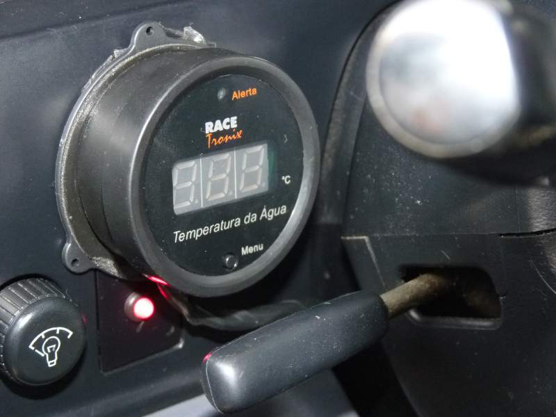

Aqui as fotos do sensor já plugado e colocado no painel:
Anexo 386746Anexo 386747Anexo 386748

Bem como está difícil conseguir o spia eletrônico, liguei na delta Brasil e fui infomado que eles possuem também o sensor de temperatura do óleo. É igual ao de água só muda o nome no painel do instrumento, e está pelo mesmo preço do de água. pergunta aos que já possuem o de água o que estão achando podemos consderar como um bom instrumento.
O de água estou achando excelente!
Acredito que caso falte água a água existente no sistema ia subir a temperatura instantaneamente (o sensor é altamente sensível).

Tenho este RACETRONIX para água no meu ENGESA já ha mais de 1 ano e funciona muito bem e JÁ ME SALVOU UMA VEZ .
