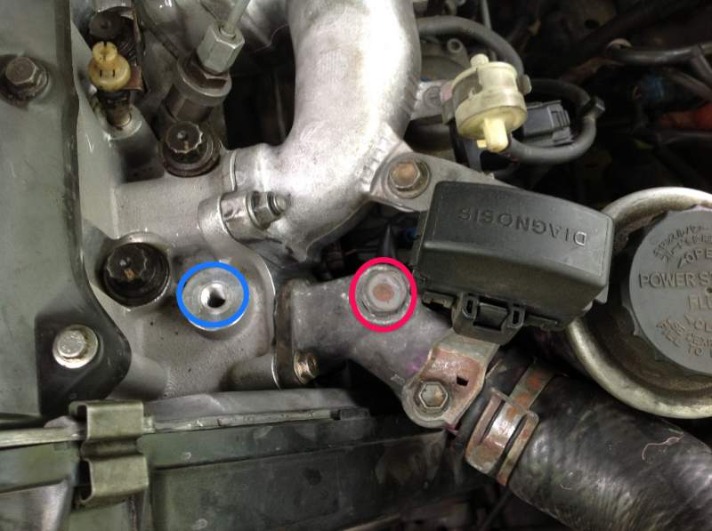

    enfim, finalmente a foto de parte do meu motor.. em rosa aonde se encontra o tal parafuso a ser furado.. percebi que no meu cabeçote tenho um outro local com rosca já feita (em azul), será que este local seria para colocar algo parecido?? é estranho, parece que falta um parafuso... ou sera que o fabricante do cabeçote já pensou que alguem poderia instalar ali um sensor de temperatura??
    de toda maneira acho que este local não teria contato com a agua que passa para medir a temperatura (por mmais que esteja bem próximo..)
    minha duvida principal é, alguem ja soube se deu problema no parafuso furado ao meio? o meio receio é que ao furar se propague uma trinca que venha a ser um vazamento futuro.. para ter certeza, a ponta deste parafuso fica em contato com a agua que passa?
    o sensor para medir a temperatura da agua deve ter contato com a agua? imagino que se furar o parafuso que está no local ao meio, o sensor não teria contato com a agua... correto?

    Acho que a bronca de mexer com a parte azul é que ela pertence ao cabeçote, se der merda, ferrou! Já a parte em vermelho é trocável sem problemas.
    Acredito que esse parafuso possa, sim, ser furado sem problemas. Desde que leve em um lugar sério.
    Acho que a parte azul da foto, se furada, dê direto na água tb.
