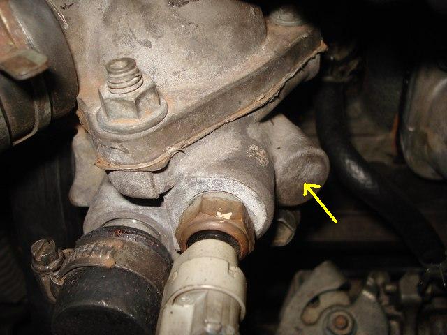

    Aqui neste tópico se discutiu bastante sobre colocar outros sensores de temperatura. Nas SW4 com motor 1ktz tem foro do local encontrado para o sensor extra da temperatura da água, mas para o 3L não acharam o local, foi sugerido, não me lembro por quem, que se coloque uma peça de ferro na mangueira que sai do motor e vai para cima do radiador e se coloque o sensor nesta peça. Não acho uma boa ideia. Neste local vai medir a temperatura só depois que a válvula termostática abrir, e se ela não abrir não mede!!! No motor 3L , tem um local que parece que é próprio para se instalar mais um sensor de temperatura da água, igual o que ocorre no 1ktz, só que vem sem furo nenhum. É a peça onde encaixa a válvula termostática, ao lado do sensor original. É só furar e fazer a rosca. Veja na foto.
    EZAHN
    Fui eu que sugerícolocar na mangueira , e não tinha observado este local apontado por vc , terá apenas que retirar esta peça do lugar para ver se furar este local vedado se vai cair cai dentro do circuito da água caso fure alí , se caír tudo resolvido , é este o local mais aproprado para colocar o sensor extra .

    Analisando local pra colocar na sw4 93, um mec"anico da rota 4x4 em SP me sugeriu o mesmo local para furar. Quando estiver com tempo sera ai a tentativa de colocar o sensor.
