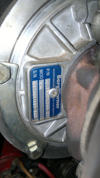

    pra quem for usar a k16 pro 14b com intercooler recomendo comprar a turbina do onibus volare com motor mwm x10, a do carguinho tem que girar e da um trabalhinho pra adaptar a valvula...
    dudu83, poderia postar fotos da sua instalação com a k16 e intercooler?
    A k16 era uma das que tinha em mente.
    Valew!

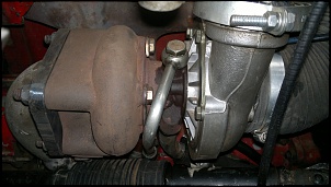

    Walter tudo bem amigo! No meu OM-314 tenho uma K16 que substituiu essa 42/48 que te vendi, tive que usar sem a valvula pois pegava na barra de direção então soldei um parafuso para deixar a valvula sempre fechada em controlo no pé a bomba não está tão aberta e dai dá para rodar de boa, a diferença entre a APL e a K16 é q a K16 dificilmente anda no zero mesmo com pouca aceleração ela está dando pressão, consegui uma pequena melhora no consumo e como anda sempre mandando pressão um pouco mais de "pegada". Não vejo nenhum problema para quem quer usar a k16 sem valvula só tem q cuidar pq se a bomba estiver muito aberta essa turbina gera uma potência enorme e pode comprometer o motor.

    Fabiano, a turbina com WG normalmente tem o caracol quente pequeno, e a restrição do escape é compensada pela abertura da válvula a partir de determinada pressão/rotação.
    No seu caso, com a WG fechada, deve estar se comportando como a minha antiga 36x42, ou seja, soprado praticamente desde a marcha lenta. Por outro lado, o rendimento em alta rotação deve estar bem inferior a uma K-16 com a WG operando.
    Considerando que o OM314 dificilmente trabalha acima de 3000 RPM, você não deve estar notando o estrangulamento do escape, como ocorre com o 14B quando gira acima disso.
    Provavelmente seu motor está andando como mais pressão para obter um mesmo rendimento, por isso eu, no seu lugar, daria um jeito de virar a o corpo da turbina e ativar a WG para aliviar o excesso de pressão.
    Abçs.

    Walter já tentei girar mas não teve jeito sempre pega em alguma coisa. Tive que fazer uma flange no escape conforme consta na foto agora não tenho como girar a caixa quente somente a fria e dai não tem angulo. Meu manometro marca 1k apenas e para colar no final tem q acelerar muito, então acredito que não esteja estrangulando, mas vou dar uma conferida. Já fiz muita coisa no jeep agora qro andar um pouco rsrs para girar a caixa quente eu teria que tirar a flange passar o bico de corte girar a caixa até uma posição q não pegue em nada e dai soldar novamente, por hora vai ficar assim quem sabe daqui mais um tempo eu arrumo isso. Amanhã tiro umas fotos mais detalhadas e te mostro quem sabe vc me dá uma dica para instalar a WG.
