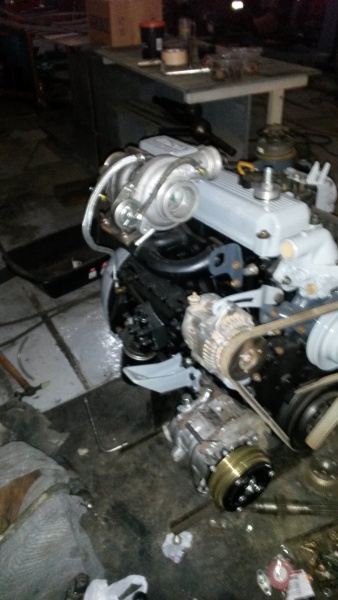

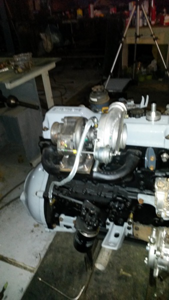

    e o retorno do oleo? no meu kit veio aquele selo pra substituir, teria outro lugar pra colocar o retorno?
    O outro local seria "à moda antiga", um cano soldado na lateral do cárter...
    Prefiro esse esquema do selo, já instalei aqui e funciona perfeitamente.
    -20140521_192730.jpg-20140521_192724.jpg lubrificaçao da turbina instalada
