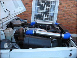

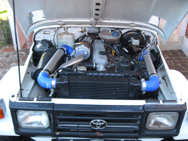

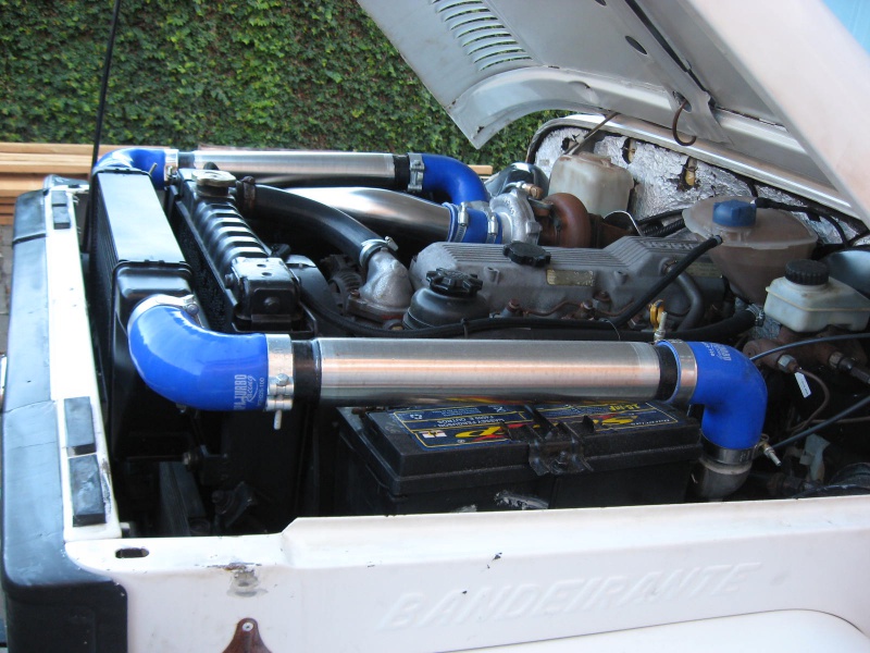

    -turbo-4.jpg-turbo-3.jpg-turbo-2.jpg-turbo-1.jpg Pessoal sou novo no site, tenho lido muito os comentarios de todos e com esta ajuda vou montando minha Bandeirantes 1995, 14B, freio a disco, ar quente e frio, bloqueio dianteiro 100%, flutuante traseiro etc... como sabemos a lista e interminavel... Gostaria de dividir com os colegas a instalacao do turbo, APL240 com intercooler, mudei o filtro e a bateria de lado como podem ver nas fotos, estou usando pouca pressao 0.8 e o carro e totalmente outro muito alinhado aos comentarios dos colegas. Gastei uns R$4.000 contabilizando tudo, inclusive revisao completa de cabecote e BI, estou muito feliz com o resultado. Rodrigo.

    Nunca tinha visto esse arranjo, invertendo bateria e filtro de posição. Interessante e serviço muito bem feito. O vaso expansor do radiador me parece ser da VW. Esse sistema é pressurizado, ao contrario do original. Isso não pode trazer problemas ?
    SW4 95 caveirão
  • #343
    Usuário Avatar de Rjblopes
    01/11/2012
    Apucarana/PR
    11
    Obrigado Dimasi, e verdade e do VW, estamos testando, ate o momento 3 semanas, nao deu problema, temperatura normal, mesmo assim valeu a dica vou ficar mais atento.

    QQ coisa faz um furinho na tampa que ele fica como o original. O maior problema é pressurizar um sistema que não é projetado para isso. A tampa do radiador do 14b é para 13 lbs. Se a pressão desse vaso de expansão for maior que isso pode dar problema.

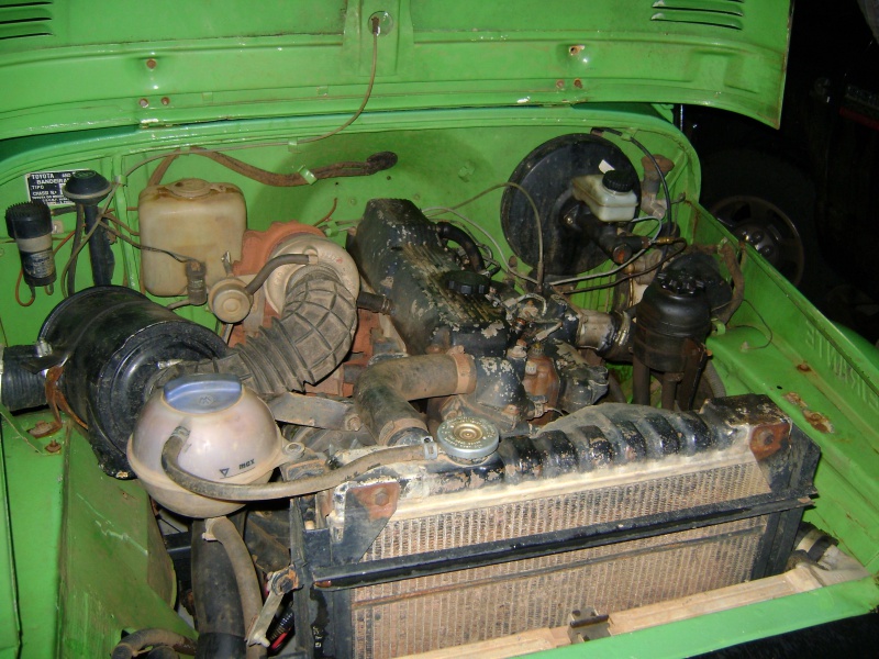

    Eu tinha uma band com esse sistema, funciona muito bem, veja na foto o 14b tdi com o vaso expansor, a turbina se não me engano era uma T2, intercooler da s10 2.8, dava 0,8 em ré, na serra era 5m direto rsrs
