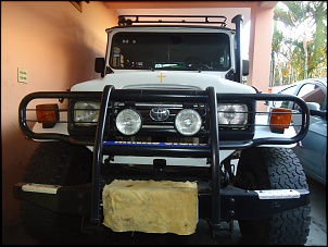

    Na minha coube: intercooler da Maxcooler + condensadora e eletroventilador do Ar Condicionado, tudo isto na frente do radiador do motor e atrás da grade, como falou.
    Resultado prático: Na cidade: mesmo em "engarrafamento", o relógio de temperatura do painel trabalha entre 1/3 e dificilmente chega no 1/2.
    Na estrada/rodovia: em retas, velocidade de cruzeiro de 90Km/h, relógio de temperatura marcando no meio. Agora, em subidas médias/longas, vai para 2/3, tendendo a subir. Aí, tenho que "manerar" e controlar a temperatura.
    Se achar a solução, não deixa de repassá-la pois pretendo aumentar a pressão do turbo e certamente este problema acentuará.

    Sobre a variação de temperatura do seu motor, eu não consegui visualizar o tamanho deste intercooler mas me pareceu pequeno e se for mesmo acaba restringindo a pressão de ar na admissão. Esses milhas também me pareceram estar ocupando bastante espaço na frente da grade impedindo parte da ventilação.
    Eu estou mudando a frente da minha pro modelo antigo de farol redondo, comprei no mercado livre e quando chegar vou saber como vai ficar o espaço disponível mas pra não ficar parado já quero fixar o intercooler, reposicionar o condensador e projetar a tubulação de pressurização.
    Eu participo deste tópico desde o início e esses dias li ele por completo novamente mas ainda estou em dúvida sobre qual turbina utilizar...

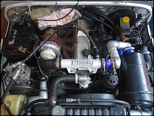

    Valeu pela dica, realmente as minhas restringem a entrada de ar, vou colocá-las em outro local.
    Seguem fotos, as linhas do sistema de pressurização estão com muita perda/resistência. Pensei em trocar os lados da bateria com o filtro de ar para melhorar, mas a empreitada é grande e ainda tem o compressor do Ar Comprimido para atrapalhar.
    Área útil da colmeia do intercooler: 57x14cm

    Também estou pensando seriamente em trocar de lado o filtro e a bateria.
    Tem muitas curvas na sua pressurização e isso acaba prejudicando mesmo.
    Sobre o intercooler achei estreito pois esse que comprei(recomendado pela maioria aqui) é mais alto e foi projetado pra um motor de 3.9cc
