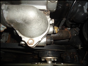

    Citação Postado originalmente por Walter da Camper Ver Post
    Uma Banda turbinada merece um termômetro mecânico. É barato, confiável e muito preciso (dá pra ver a variação de grau em grau, se for aqueles de escala grande, tipo o Cronomac).
    O 14B tem 3 (isso mesmo três) furos com rosca para instalação de termômetro no corpo da válvula termostática.
    Depois que se instala o termômetro mecânico, em conjunto com o original, é que se percebe o quanto o original é impreciso.
    Walter,
    Tirei fotos do corpo da válvula, a primeira foto mostra 3 orifícios, a segunda tem um bujão ao lado do sensor de temperatura(cebolão),
    qual seria o local para instalação? É claro que tirar o bujão(2ª foto) é mais fácil pois a outra opção(foto1), parece-me que tenho que mandar fazer rosca.
    Bandida: Fibra/14b/5m/Turbo/Ar/DH/flutuante/freio disco/rel. 12x35/Ar Comprimido.
    Transpantaneira, Serra Canastra e Jalapão: Missão cumprida.
  • #477
    Usuário Avatar de Walter da Camper
    25/11/2011
    Bragança Paulista/SP
    2,058
    Agradecimentos: 58
    O local de instalação é em qualquer desses bujões ao lado do sensor original.
    Pode-se deixar o original no lugar e escolher qual dos outros 2 se adapta à rosca do sensor mecânico. Além de manter o painel original funcionando, a vantagem é que pode comparar o funcionamento do original e ver o quanto foi "enganado" por ele nos últimos anos.
    O meu painel original é de Opala (painel da Camper é Diplomata 92...um luxo...) por isso tive que instalar um sensor de Opala ao lado do original. O ponteiro, apesar de ter escala ampla, não se mexe com variações inferiores a 5°C e é justamente essa variação que vejo nas subidas, de 80 para 85° com 0,5Kg de pressão na turbina (sem intercooler).
    Minha termostática está com 3 sensores (Band, Opala e Mecânico).
