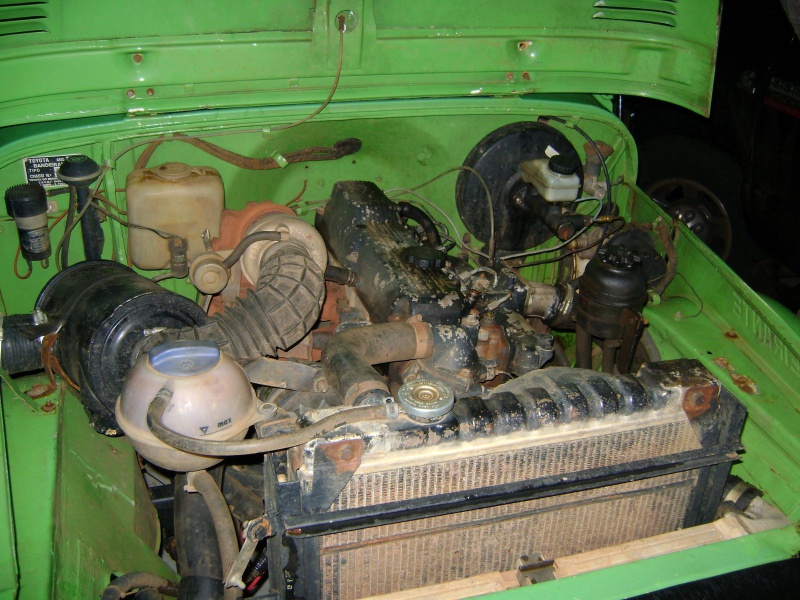

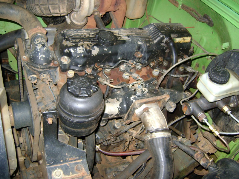

    Fe, mecamaniaco e demais colegas daria pra identificar qual turbina esta sendo usada nesse 14b?

    A turbina não dá pra ver o modelo, mas tem waste-gate e parece ser pequena, tipo do MWM 2.8.
    Interessante a gambiarra no coletor de adm, que eliminou a borboleta.

    Fabiano, ela náo esta "espirrando" prq foi tirada uma das molas de retorno do acelerador, para aliviar o peso do pedal... Se VC quiser ver ela espirrar é só VC acelerar com a mao e voltar o acelerador com a mao bem rapido... Se VC fizer andando é só soltar o pé de uma vez só....
    A ideia dessa válvula é evitar q a turbina perca velocidade, mas essa em especial só espirra quando precisa mesmo, do contrario a segunda mola deixa ela fechada p evitar entrada de agua e poeira, diferente das usadas normalmente!!!
