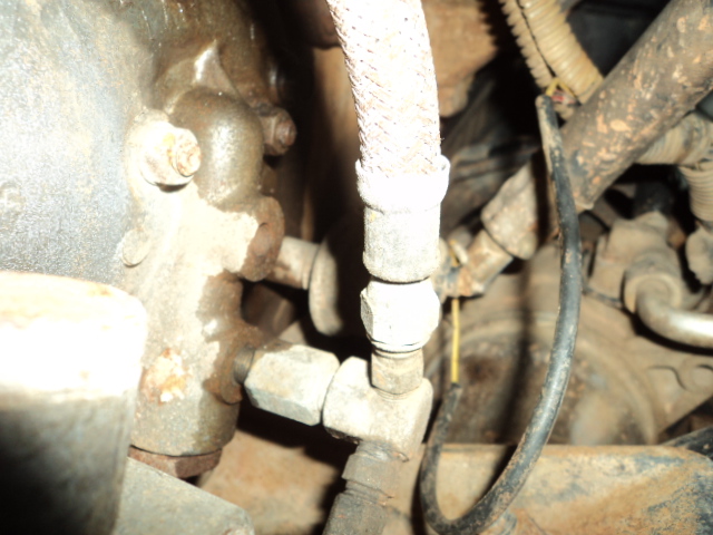

    Tenho um manômetro instalado na tomada de óleo e a pressão com o motor frio chega a 5Kg, então um aeroquip que aguenta até 10kg, tá de bom tamanho.

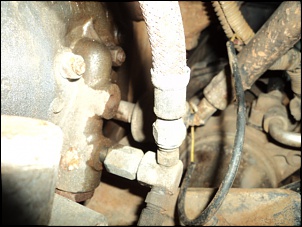

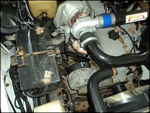

    Dalmo teu motor é 14B ? Se for posto as fotos da instalação. Vendo fica facim. Dá para fazer em casa. aí e só regular a BI e fazer um escapamento de 2,5" só com um abafador turbão. Depois disso, vc vai arrumar desculpa para pegar a estrada toda hora hehehehe. a band fica o bixo. Não tem ( nem poderia ) a final de um carro de passeio mas nas retomadas e subidas empurra os carros de plástico sem necessidade de ficar reduzindo.

    De fato, eu montei o meu usando como base as fotos da instalação do Dimasi !!!

    Dimasi, manda as fotos pra mim então. O Meu jipe é com motor 14b.

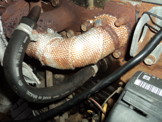

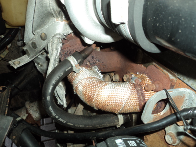

    As fotos. Na tomada de óleo tem um T que envia tb para o manômetro. No retorno tá merejando óleo e vou ter que abrir para trocar o O ring que tem lá.
