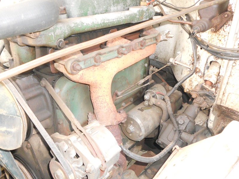

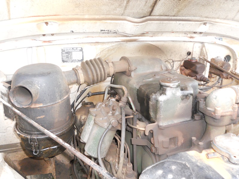

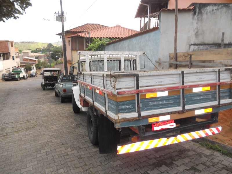

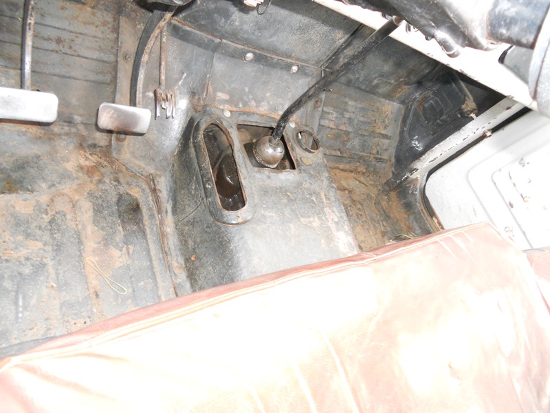

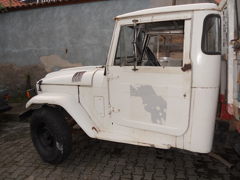

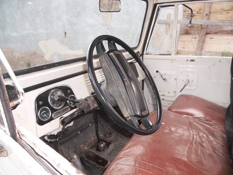

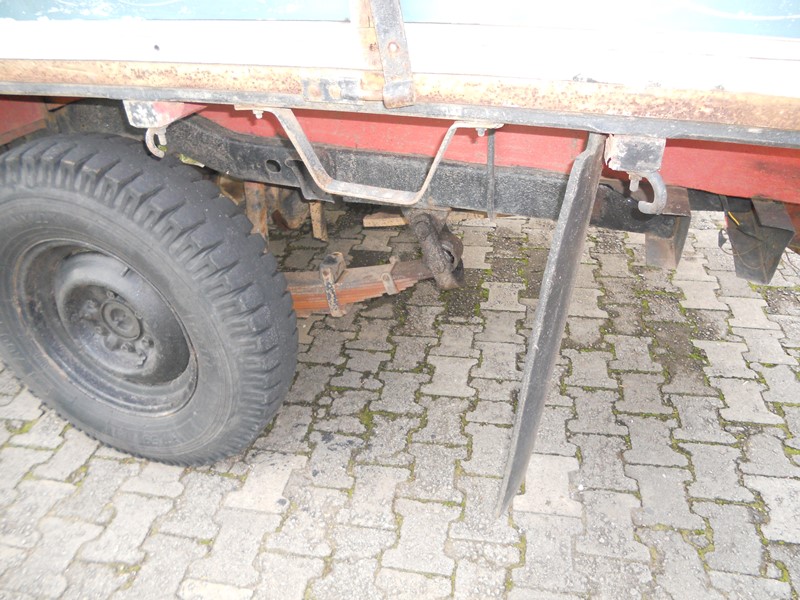

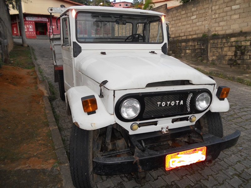

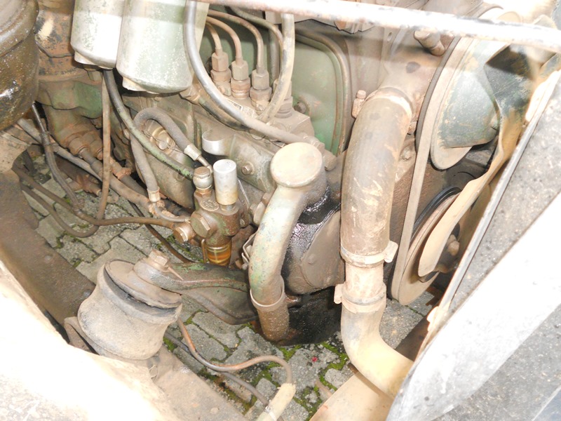

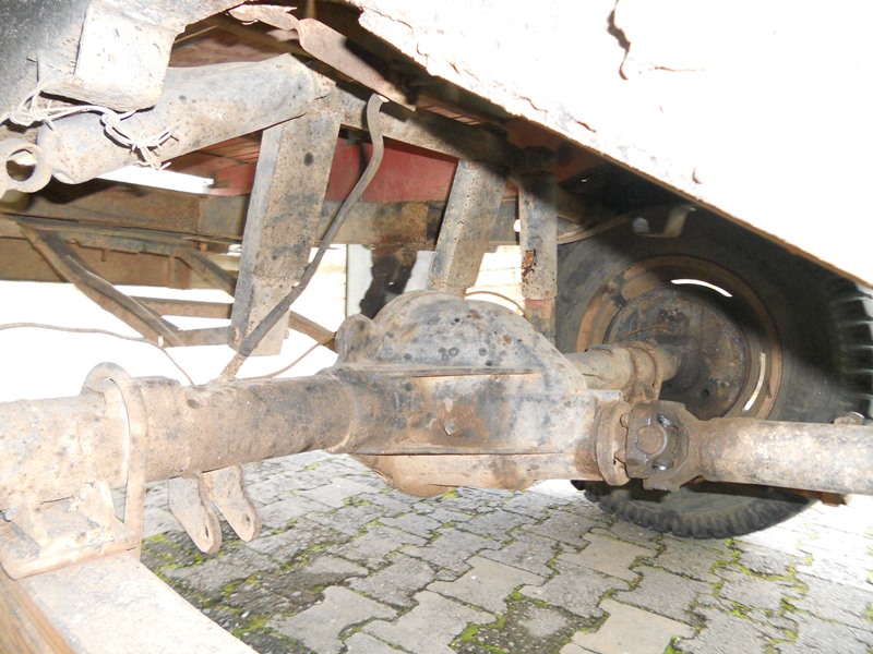

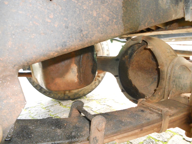

    Minha Band como veio ao mundo:
    Anexo 439741Anexo 439742Anexo 439743Anexo 439744Anexo 439745Anexo 439746Anexo 439747Anexo 439748Anexo 439749Anexo 439750Anexo 439751Anexo 439752

    Então, prezados. Da conversa com o mecânico surgiram as seguintes idéias e o respectivo orçamento. Peço ajuda!
    Freio a disco dianteira: R$ 1400,00
    Freio hidrovácuo: R$ 1200,00
    Chassi: R$ 2600,00 (o cara vai aproveitar só a numeração do meu, tem outro lá zero!)
    Dir. hidráulica: R$ 3000,00
    Dif. dianteiro + caixa Toyota com tração: R$ 4000,00 (a caixa da minha não é da Toyota!)
    Cabine: R$ 6000,00 (aí que tá, achei demais! O cara tem uma cabine dupla da Toyota com a caçamba de metal pequena, sugeriu adaptar e transformar a minha em cabine dupla. Achei demais!)
    TOTAL: R$ 18200,00
    O que acham?

    junior888
    Postado originalmente por Samuel Soares Ver Post
    De que veiculo é esse seu eixo traseiro? está parecendo um dana...

  • 19/11/2013, 00:59
    Samuel Soares
    Postado originalmente por junior888 Ver Post
    Olá Junior!
    Cara, não sei mesmo, pra mim que não conheço, seria o original. Amanhã vou passar na oficina e tiro mais fotos desse eixo, só sei que se for dana é bom, certo?

    dudu83
    esse diferencial traseiro nao e de toyota vai ter que trocar ele tbm... no minimo tem que trocar o cambio e os dois eixos mais toda a parte de freio ....mas nesses gastos entra milhares de coisinhas e essas coisinhas que elevam o preco... por exemplo por mais que os eixos estejam bons tem que incluir revisao ai ja entra rolamento retentor, ainda tem fabricacao de cardans, sem querer te desanimar mas te garanto so na parte mecanica vc nao vai gasta menos de 20k...... lataria so depois que a mecanica estiver 100% , apesar da lataria ser antiga eu optaria por usar ela mesmo , se o funileiro for bom e ca prichoso fica muito bom... na minha cs que esta toda desmontada vou dimiur o chassis em 55 cm no entre eixo talvez issopra vc seje mais barato e viavel do que trocar o chassis....
