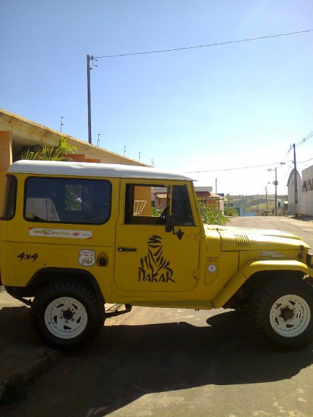

    Olha ela aqui: Anexo 437600
    *o que é aquele compartimento do lado esquerdo da porta?
    Pela foto está bonita mesmo.
    Qual compartimento voce se refere?
    Se for o do lado do paralama é uma portinhola para refrescar o pé (hehe). Tem em todos os Bandeirante com motor Mercedes Benz.

    A Band foi internada para uns retoques na lata e usei uma Hilux SW4 por uns oito dias. A proposta era trocar. Não teve jeito. Gosto mais do jipinho.
