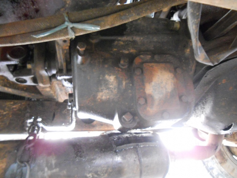

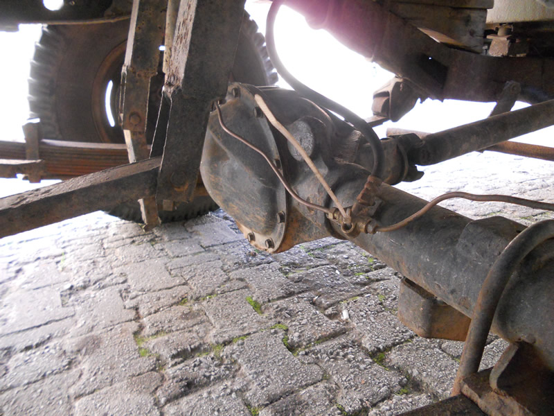

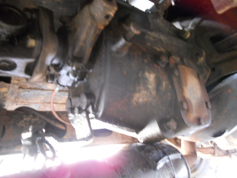

    4 Anexo(s)
    Postado originalmente por junior888 Ver Post
    Isso mesmo... posta umas fotos do seu eixo traseiro para termos uma idéia do que pode ser...
    Junior,
    O meca disse que este eixo é do Chevrolet C10. Realmente pra mim não presta, seguem fotos:
    Anexo 439906Anexo 439907
    Fotos da caixa:
    Anexo 439908Anexo 439909
    Fotos da caixa:
    Antes de fazer qualquer coisa avalie bem a situação. Será que não compensa mais vender essa band e comprar uma pelo menos com a mecânica original?
