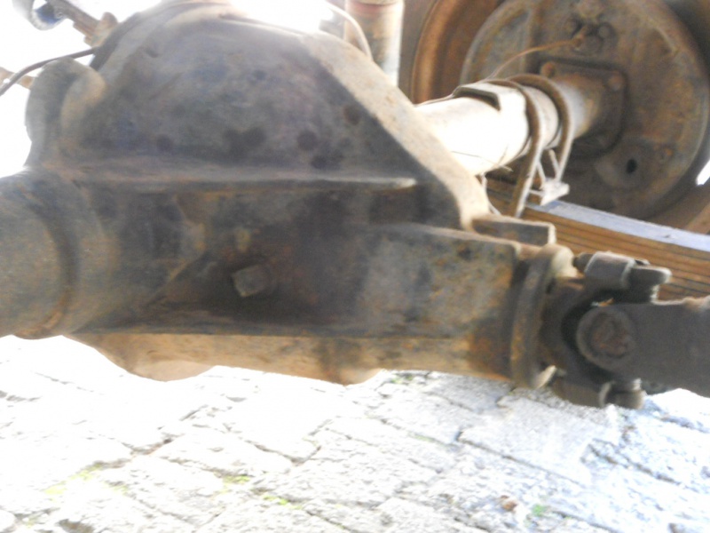

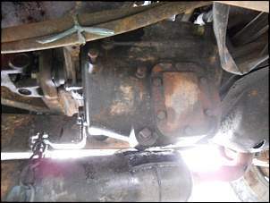

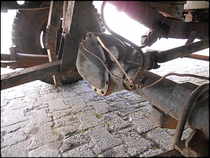

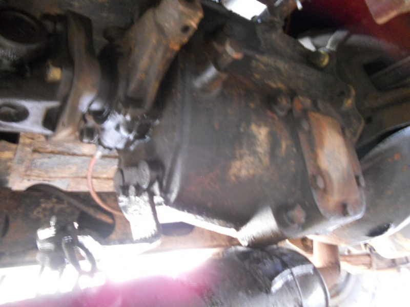

    Isso mesmo... posta umas fotos do seu eixo traseiro para termos uma idéia do que pode ser...
    Junior,
    O meca disse que este eixo é do Chevrolet C10. Realmente pra mim não presta, seguem fotos:
    Fotos da caixa:

    Antes de fazer qualquer coisa avalie bem a situação. Será que não compensa mais vender essa band e comprar uma pelo menos com a mecânica original?

    Como você está decidido a seguir na empreitada, verifique se o eixo traseiro é flutuante (da picape 97 é) e a questão do número de ocupantes no seu documento.

    Por carregar cargas maiores, os eixos das picapes são flutuantes e isso é um ponto importante, confira com o meca se os eixo é flutuante.
