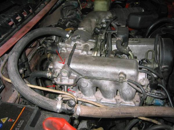

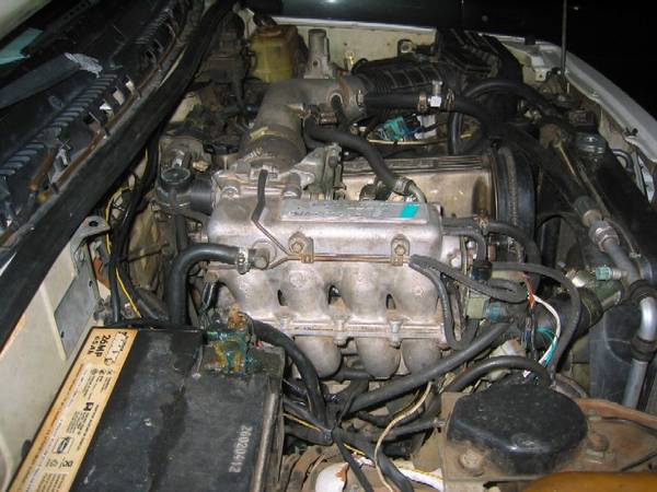

    Sobre os motores eu pesquisei aqui no fórum, então estou anexando as fotos (desculpe me o autor) só que é para ilustrar melhor.
    Miniaturas de Anexos Miniaturas de Anexos Vale a pena?-12b360e9c7038abf738c1cbf852fb3f8-oficial.jpg   Vale a pena?-e05d5feb3784dc8eb8be6927f68440db-direta.jpg
