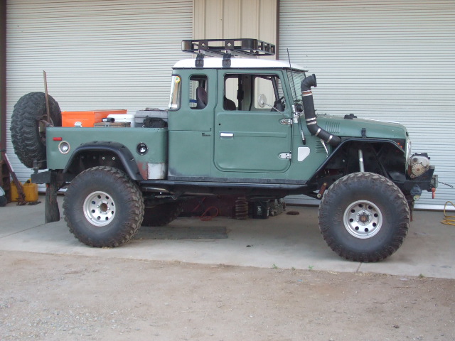

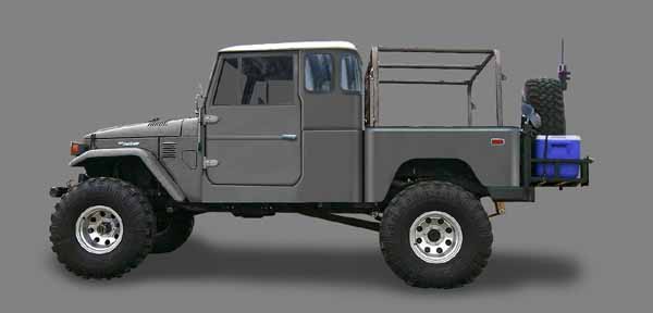

    Usuário Avatar de titanium
    16/07/2009
    ---/DF
    3,678
    Agradecimentos: 66
    Samuel,
    Para quem não tem (e não pretende ter) filhos / andar com eles no carro, a cabine simples é uma ótima opção!
    Se uma cabine simples estiver dentro da sua proposta de uso, vai em frente!
    Inclusive, há quem prefira fazer uma cabine estendida. e dizem que essa estendida também fica ótima para expedições apenas de casal.
    Veja:
    Miniaturas de Anexos Miniaturas de Anexos -dscf9769.jpg   -fj45-xcabs.jpg   -fj45extcab2-vi.jpg
