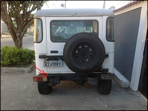

    Pessoal, gostaria de tirar uma dúvida:
    Notei que entre o para-choque e a lataria existe buchas emborrachadas, é assim mesmo ou isso foi uma gambiarra?
    Bom dia tesuk! Como já falaram isso é uma adaptação na minha tenho 8 coxins desses só do meio do jeep p traz na ainda não postei fotos, assim q puder eu coloco, mas cara isso além de deixar o jeep mais alto deixa muito mais macio.
