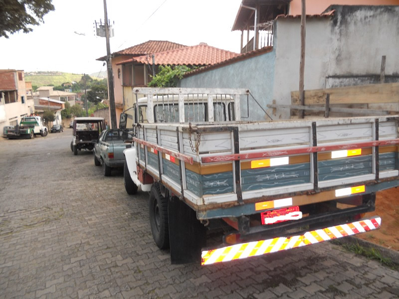

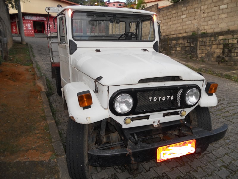

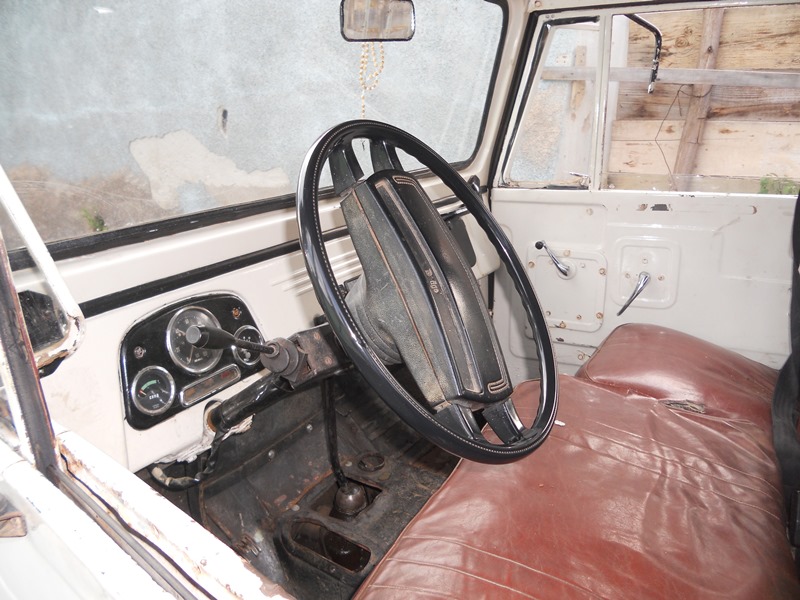

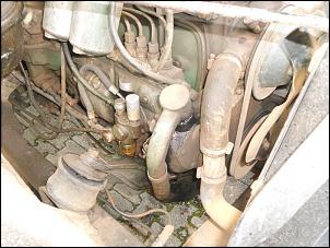

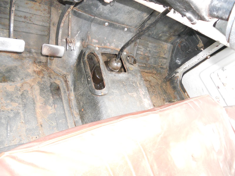

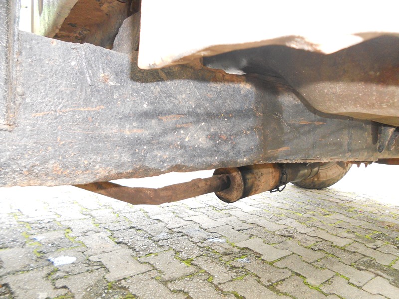

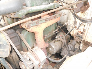

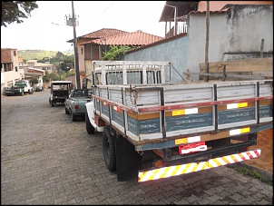

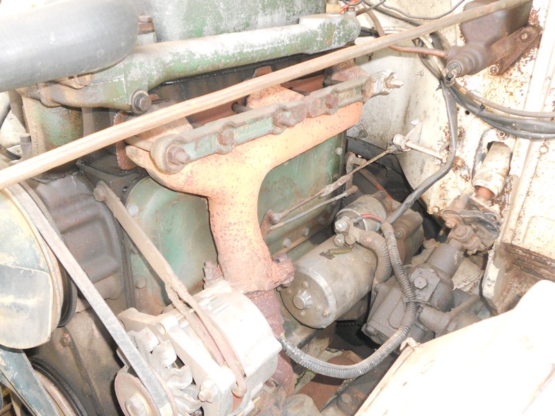

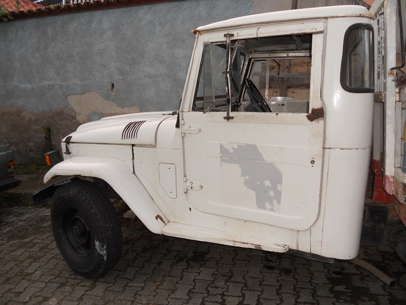

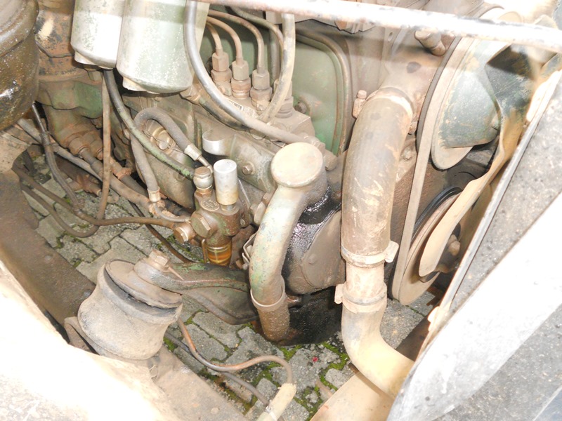

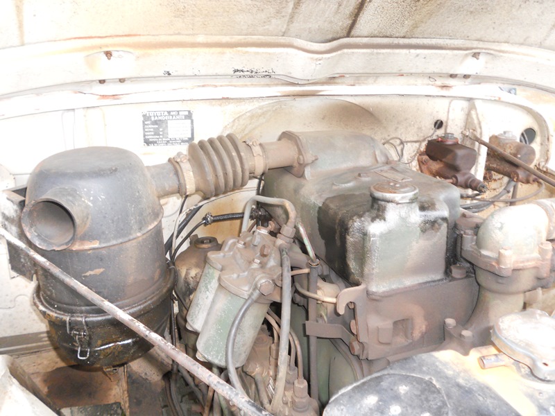

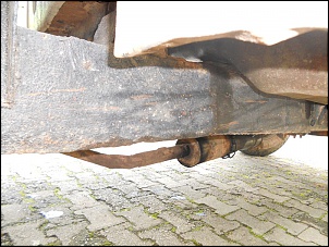

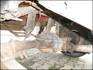

    Minha Band como veio ao mundo:
    -dscn01352.jpg-dscn01402.jpg-dscn0136.jpg-dscn0137.jpg-dscn0138.jpg-dscn0139.jpg-dscn0142.jpg-dscn0146.jpg-dscn0151.jpg-dscn0152.jpg-dscn0155.jpg-dscn0153.jpg

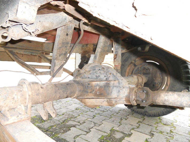

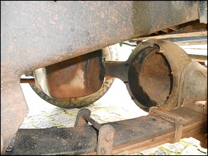

    De que veiculo é esse seu eixo traseiro? está parecendo um dana...
    Toyota Bandeirante, OM-364 Turbo, SPOA, Pneus 35" BF Mud... Em breve k16 + intercooler...
    Cotiporã - RS
    Olá Junior!
    Cara, não sei mesmo, pra mim que não conheço, seria o original. Amanhã vou passar na oficina e tiro mais fotos desse eixo, só sei que se for dana é bom, certo?
  • #143
    esse diferencial traseiro nao e de toyota vai ter que trocar ele tbm... no minimo tem que trocar o cambio e os dois eixos mais toda a parte de freio ....mas nesses gastos entra milhares de coisinhas e essas coisinhas que elevam o preco... por exemplo por mais que os eixos estejam bons tem que incluir revisao ai ja entra rolamento retentor, ainda tem fabricacao de cardans, sem querer te desanimar mas te garanto so na parte mecanica vc nao vai gasta menos de 20k...... lataria so depois que a mecanica estiver 100% , apesar da lataria ser antiga eu optaria por usar ela mesmo , se o funileiro for bom e ca prichoso fica muito bom... na minha cs que esta toda desmontada vou dimiur o chassis em 55 cm no entre eixo talvez issopra vc seje mais barato e viavel do que trocar o chassis....
