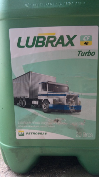

    Samuel esse motor gasta óleo e isso é normal segundo o manual. Não tem o que fazer, se você anda muito recomendo comprar um galão de 20 litros que é mais barato (eu uso óleo 90 da petrobras, trocando o filtro vai em torno de 10 litros e dai coloco mais um litro de aditivo bardal) com o bardal consegui reduzir muito o consumo de óleo.

    fabiano ,tem algo errado aí ! Óleo 90 no motor ????????Vove não quis dizer transmissão ????

    Sergio viajei geral o óleo é 40

    fabiano r
    1 Anexo(s)
    Desculpem a rateada o óleo é 40 conforme foto. rsrsrs
