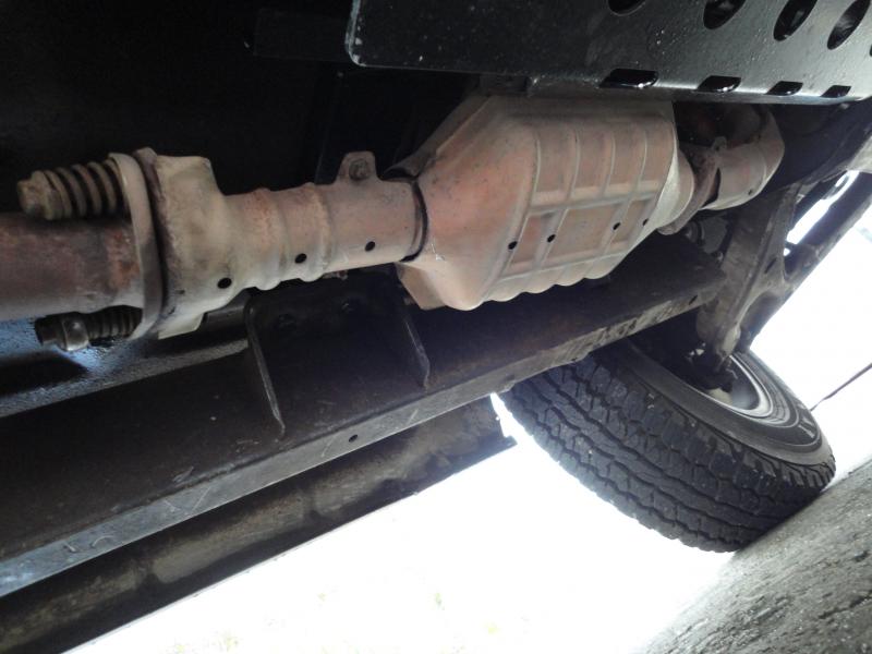

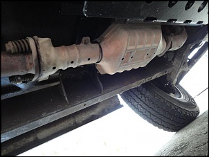

  • #872
    Onde consigo esta parte do escapamento?
    Tracker +2" (Trambolhão)
    ex-Vitara 3D + 2 (Trambolho)
    Alex - asfalex@icloud.com
