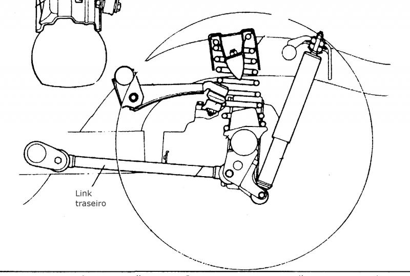

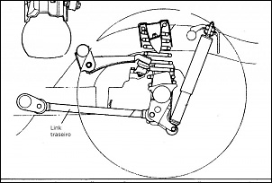

    Bucha do link traseiro. Na suzucar eu acho que tem.
    Os 15º foi a rotação do eixo traseiro sobre o pivô da balança central. Aproveita e vê se está tudo bem com ela.

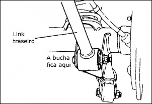

    esse aí mesmo! valeu. o eixo não deve chegar a girar 15º, a folga que essa bucha criou parece deixar um "jogo" de 3cm pra frente e pra traz. acho que esses "15º" se dão por estar em movimento, "alta velocidade" etc...
    achei a tal da bucha, agora sabendo que o braço na verdade se chama "link" fica mais fácil!
    SUSP/FREIOS - Buchas - Bucha do Link Traseiro VITARA - Suzucar - Peças e acessórios Suzuki
    valeu
