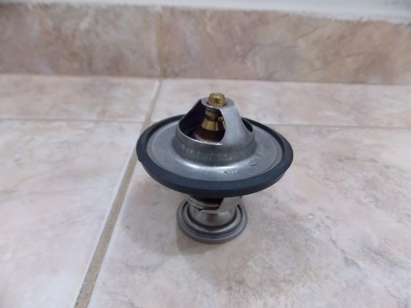

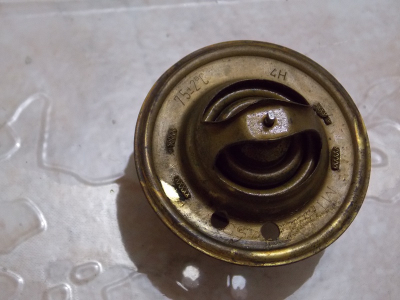

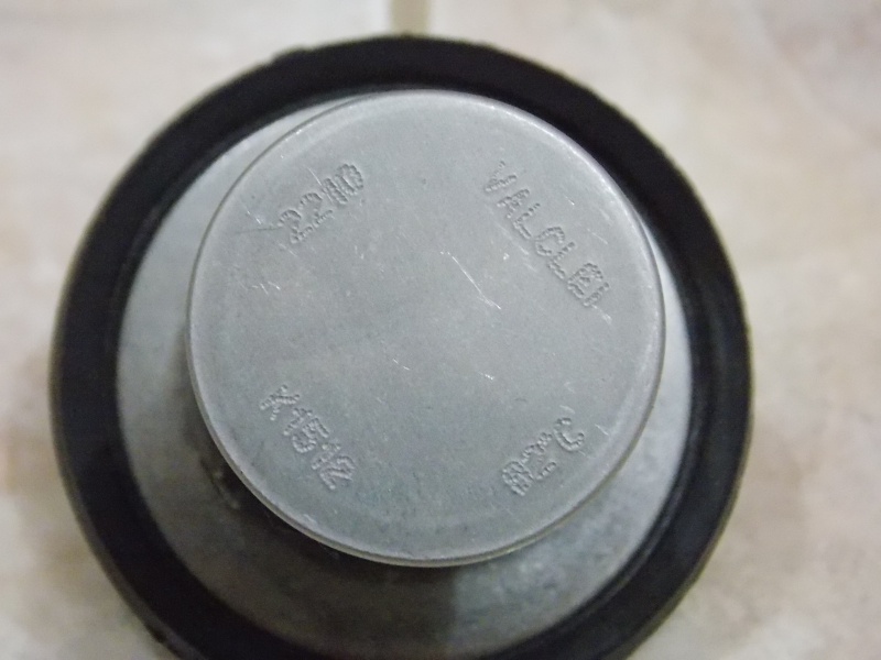

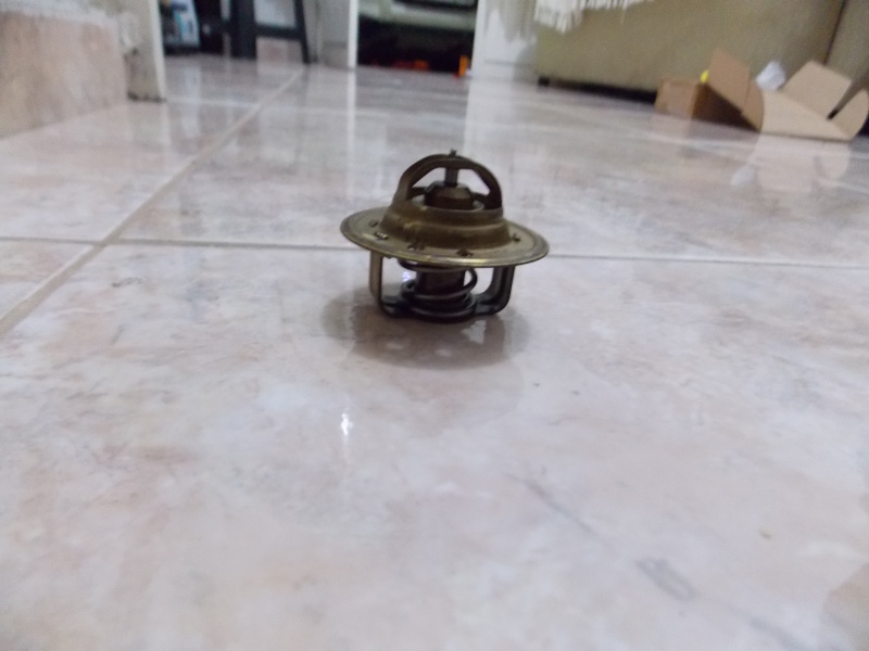

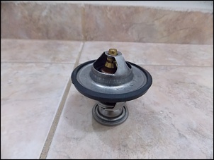

    olá pessoal,
    a um tempo atrás havia postado a seguinte situação na SUZUKINET:
    deixa eu falar o que acontece com o meu e gostaria da sua opnião, meu Vitara é 5P 97 manual
    na estrada com o A/C desligado o ponteiro passa pouca coisa do primeiro traço,
    na estrada com o A/C ligado o ponteiro fica em +/- 1/4,
    no trânsito com o A/C desligado fica um pouco acima de 1/4,
    e no trânsito com A/C ligado aí sim fica no meio e estabilizado,
    a 1 ano atrás troquei o radiador novo, coloquei o do Vitara auto por não ter do Vitara mec, segundo o mecânico isso ia melhorar na refrigeração.
    Então esta semana decidi, comprei uma válvula termostática do Uno 96 antes do FIRE por R$40,00 e troquei eu mesmo ontem.
    O curioso é que havia dois furos feitos com broca (dar para perceber fácil) na válvula antiga. Agora o carro está aquecendo normalmente.
    Segue as fotos.
