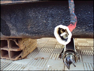

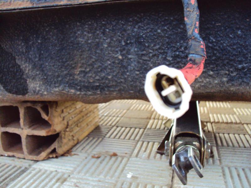

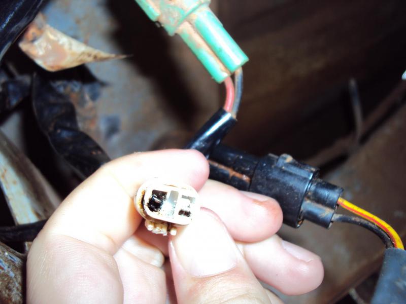

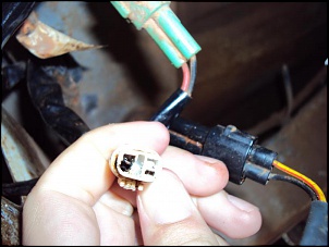

    Bomba de Combustível
    Olá pessoal,
    a bomba de combustível pode parar de funcionar por vários motivos, vale a pena acrescentar esta ipótese...fotos.
    Depois de ficar no prego três vezes decidi retirar o tanque e verificar eu mesmo, troquei o plug e tudo voltou ao normal.
    O ideal é colocar daqueles plugs isolados parecidos com o original.
    Valeu.
