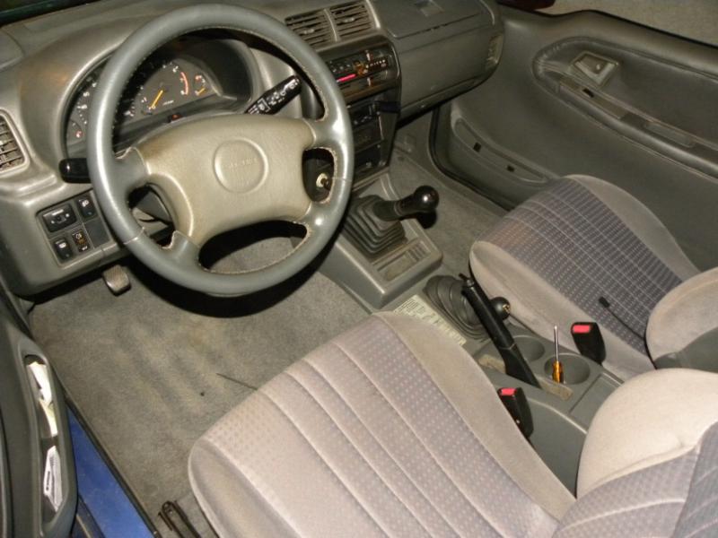

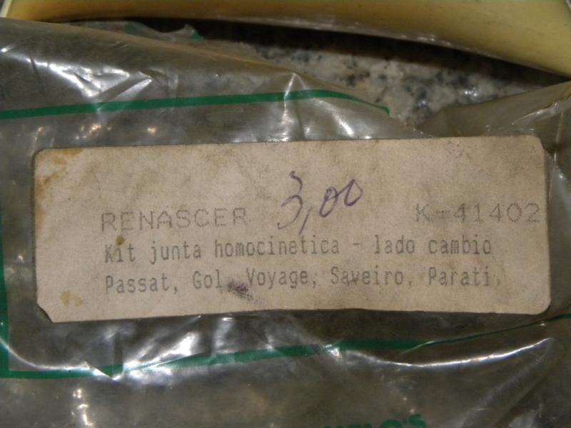

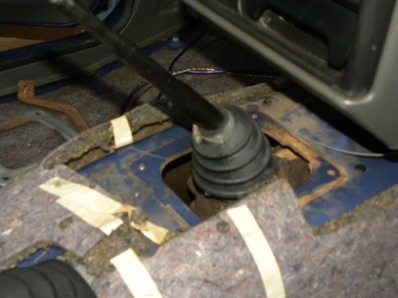

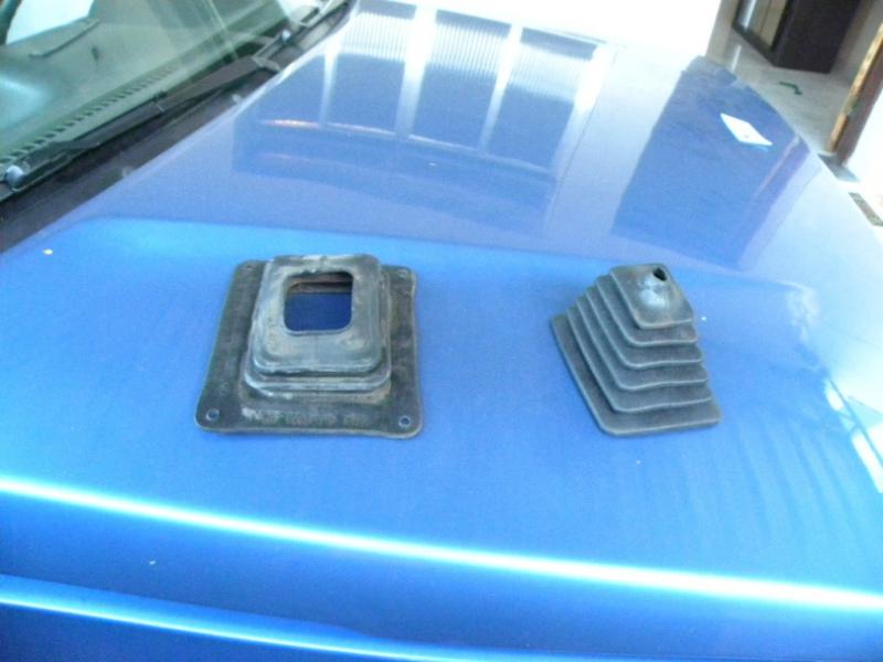

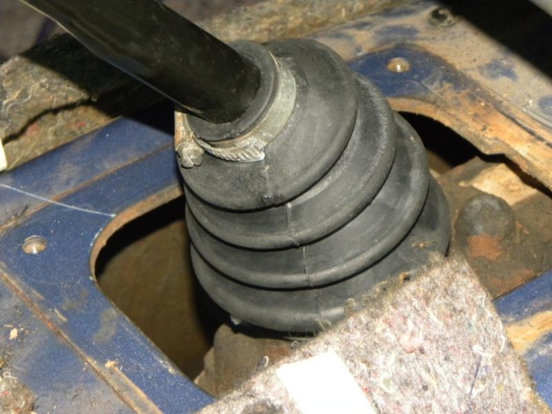

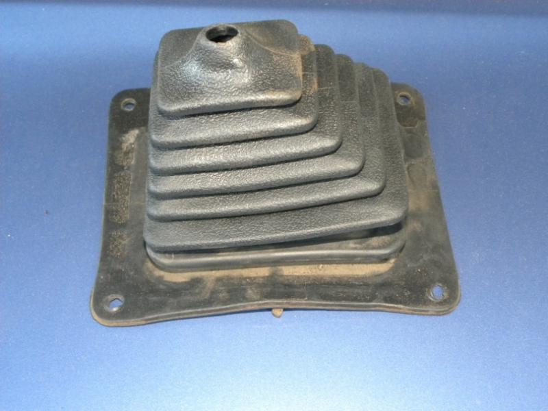

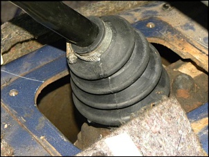

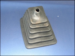

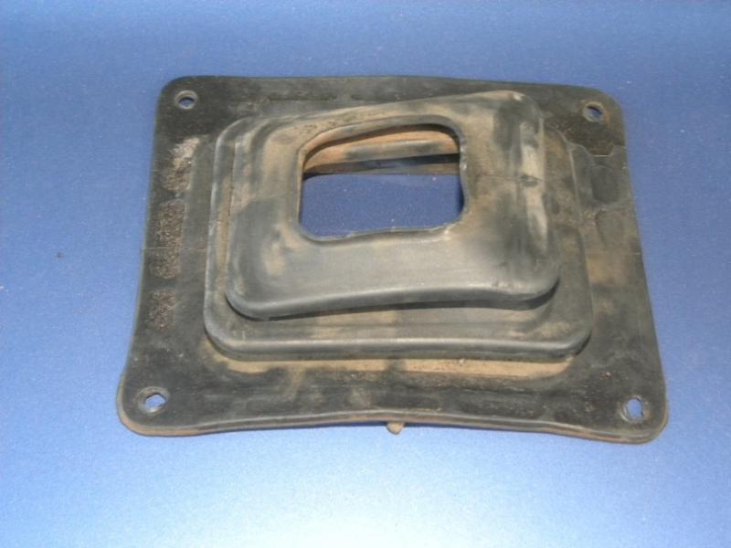

    Vamos lá... Coifas do Câmbio:
    Para a coifa do trambulador (pequena) utilizei o kit da junta homocinética WV (lado câmbio), detalhe: não utilizei a graxa e nem as abraçadeiras... rsrsrs. Sem problemas PNP
    Para a coifa intermediária (média) utilizei a coifa do câmbio santana... ficou meio ganbiarra e ainda está em fase de testes, mas assim que encontrar uma que sirva PNP irei trocar. Bem a coifa do santana serviria perfeitamente SE não fosse o fato de ela não ter a aba que segura a coifa, por isso cortei a minha, restando apenas a base, que anda estava boa, e encaixei a coifa do santana por cima, e coloquei algum silicone para vedar um pouco mais.
    Miniaturas de Anexos Miniaturas de Anexos -dscn4331.jpg   -dscn4335.jpg   -dscn4315.jpg   -dscn4316.jpg   -dscn4317.jpg

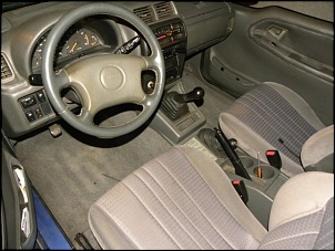

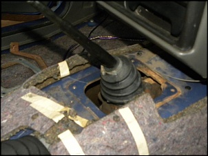

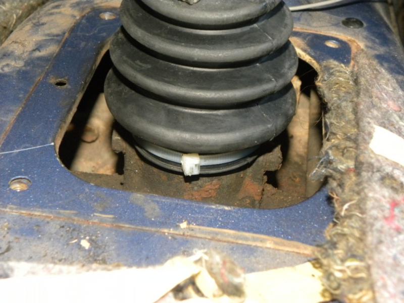

  • #693
    mais fotos...
    Miniaturas de Anexos Miniaturas de Anexos -dscn4320.jpg   -dscn4322.jpg   -dscn4324.jpg   -dscn4325.jpg   -dscn4323.jpg

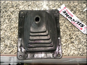

  • #694
    últimas fotos...

  • #695
    Citação Postado originalmente por alsafe Ver Post
    Essa vai me ajudar.
    Ao menos a parte da coifa da homocinética substituindo a coifinha do cambio
    Valeu ALSAFE
