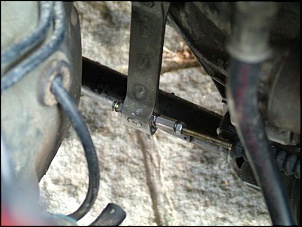

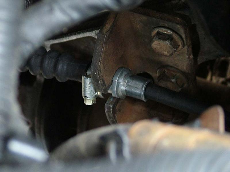

    Em onde encontro Cabo de Embreagem para VItara Sidekick 5 portas-manual?
    ou alguma adptação
    Usuário Avatar de BTMEC
    04/04/2009
    Natal/RN
    230
    Cabo de embreagem
    Citação Postado originalmente por cauxd Ver Post
    ou alguma adptação
    Cara, não sei se o seu já é adaptado...O original vc pode encontrar no site...
    www.alternativa4x4.com.br
    E vc pode adaptar o da towner (R$ 40,00) que é o meu caso...
    segue algumas fotos da adaptação... A explicação para está adaptação vc pode encontrar neste mesmo tópico
    boa sorte.
