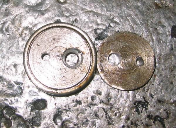

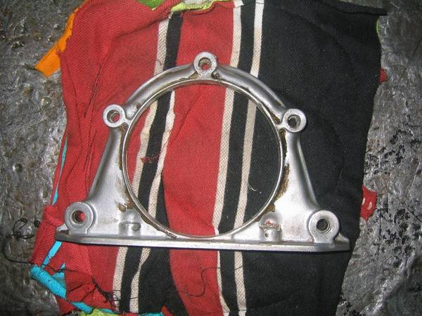

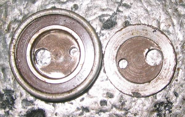

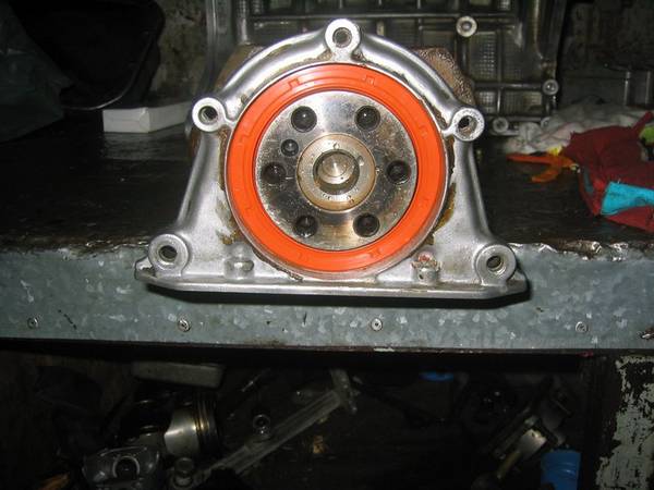

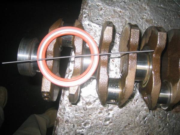

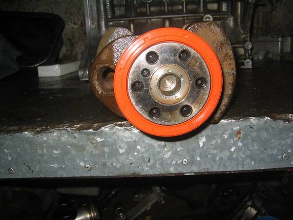

    Seguem abaixo algumas fotos para ajudar a entender a adaptação e a instalação do retentor (batidas com um retentor parecido só para ilustrar).
    RETENTOR NO VOLANTE DO VIRABREQUIM
    RETENTOR COM SUPORTE NO VOLANTE DO VIRABREQUIM
    SUPORTE JÁ ADAPTADO. SE FOR FAZER, LEVE O RETENTOR E SUPORTE PARA UM TORNEIRO E MANDE REABRIR O SUPORTE PARA O USO DO RETENTOR....
    RETENTOR VIRADO COM A MOLA ABERTA PARA RECEBER REGULAGEM DE PRESSÃO
