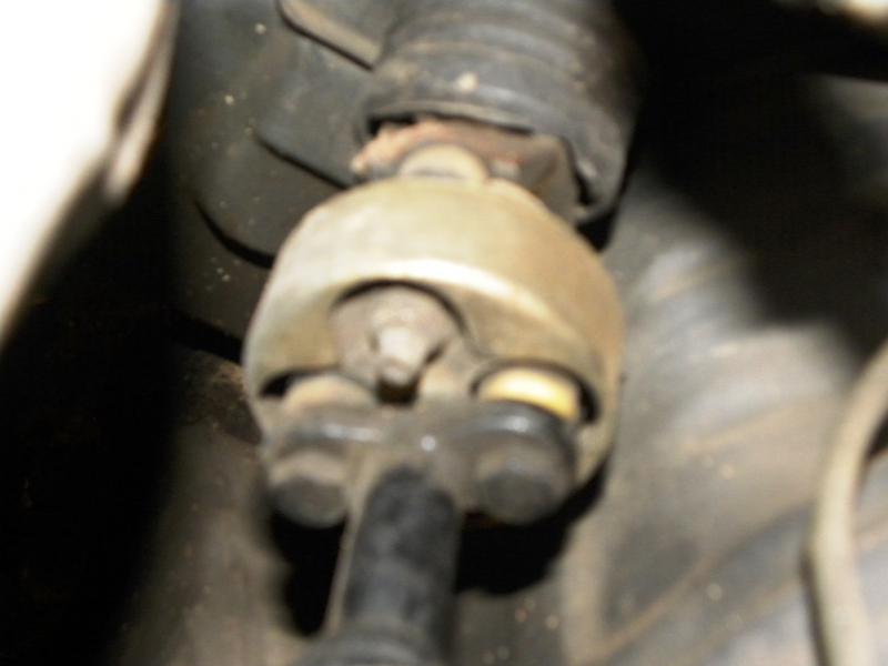

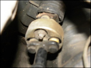

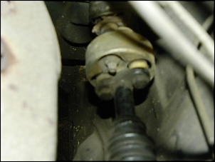

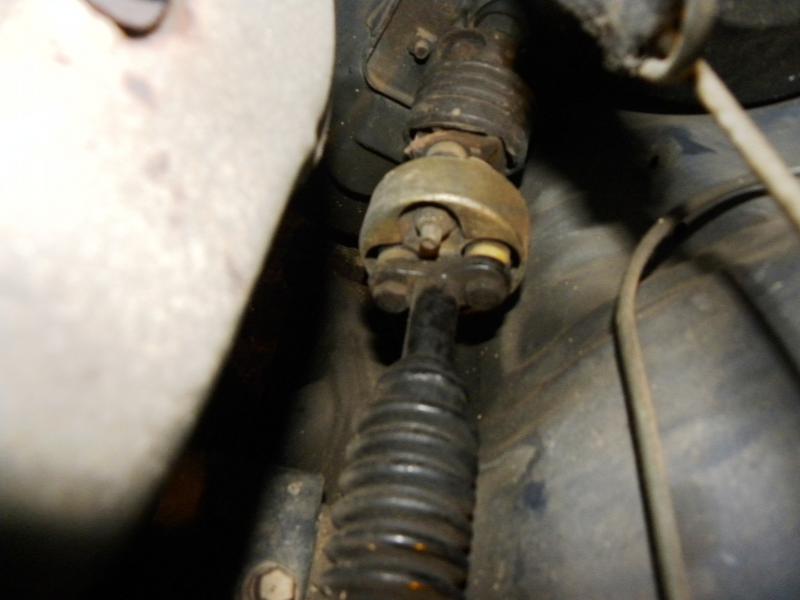

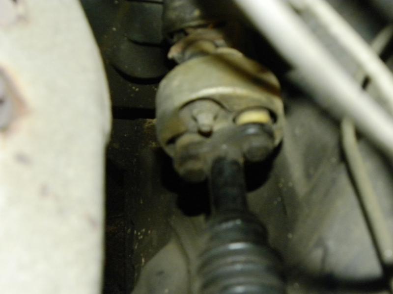

    Exclamation Direção hidráulica
    Alguém poderia me dizer que peça é essa??? Parece ser uma cruzeta ou um braço articulado, que liga a coluna de direção a DH, qual é o nome dela? Ela está com uma baita folga!!!
    Obrigado a todos os participantes.

    E o mais importante... onde consigo essa cruzeta???

    Citação Postado originalmente por alsafe Ver Post
    Tem certeza que é aí a folga?! Já conferiu o setor da DH e as buchas da barra de direção!? Às vezes a folga tem salvação regulando um parafuso que tem na caixa da DH.
    Grande abraço!

    Citação Postado originalmente por nanito Ver Post
    Grande abraço!
    Nanito/Alex,
    Fala aí pessoal...
    Meu Vitara tb tem uma folga na direção que na cidade não atrapalha mas em uma estrada dá um pouco de medo.
    Recentemente fiz uma revisão completa na suspenção e tudo ok e a bucha da barra da direção foi trocada a pouco tempo. Acho que vou partir para esse parafuso. Nanito, vc teria alguma foto monstrando a localização ou é melhor levar em uma oficina especializada no assunto?
    abçs

    Citação Postado originalmente por cestevez Ver Post
    Nanito/Alex,
    Fala aí pessoal...
    abçs
    no meu vitara tive que trocar terminal de direçao longo e curto e da uma garibada na barra central, tava como o seu, horrivel de andar no asalto, nao parava!

    Citação Postado originalmente por mairo Ver Post
    Levei no Ramiro, troquei o terminal curto e ele disso que está tudo bem, apesar de eu achar que ainda resta ma folga, alguém sabe que faz esse ajuste do parafuso que tem na caixa da DH que o Nanito falou? Ou é fácil de fazer em casa mesmo?
