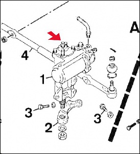

    Na seta.
    Afrouxe a contra porca na base do parafuso central (+/- 1/2 volta, anti-horário, chave 17, acho);
    Aperte o parafuso central (+/- 1/4 volta, sentido horário, chave de fendas grande), segurando a contra porca;
    Reaperte a contra porca (sentido horário), segurando o parafuso.
    Teste.
    Verifique vazamentos de óleo nas mangueiras. Se houver, reaperte as abraçadeiras.
    Só isso. [ ]'s.

    Fala Ary, blz!
    Troquei meu granvitara 3 portas num vitarinha igual ao seu. Pois bem, o carro veio com um vazamento enorme na caixa de direção. Levei ao meu mecânico e ele disse que é só trocar o retentor da caixa. Será que é isso mesmo? Onde encontro tal retentor?
    Valeu!
    Abraço.

    Fala amigo... Já que seu meca disse isso, invés de trocar só o retentor, troca o reparo todo. O trabalho é o mesmo.
    Se quizer comprar um retentor, tire o antigo e leve para uma casa de retentores. Aqui no RJ tem, em São Cristovão. Procure a marca Sabó.
    Esqueça "Especialistas em Suzuki"... É um conselho que te dou.
    Agora, se vc não confia no seu meca:
    1- lave a caixa com gasolina com um pincel; deixa ela limpinha, por cima e por baixo;
    2- Com ela limpa, vc mesmo vai poder localizar vazamentos;
    3- veja se as borrachas (mangueiras) estão inteiras e reaperte abraçadeiras.
    É o q eu faria...e fiz.
    Vê se isso resolve. abçs.

    Blz Ary!
    Cara, comprei o reparo na alternativa e quando desmontei ví que tinha umas "ranhuras" no eixo. Dei um polimento que melhorou bem mesmo... Só to esperando o reparo chegar p montar. Acho que vai resolver. Depois te falo.
    Obrigado, abraço.
