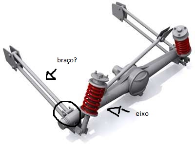

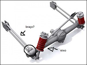

    Pessoal, boa noite, to a procura de uma peça que não sei nem o nome direito, acredito que seja mais ou menos: "A bucha que liga o braço do eixo traseiro, com o eixo traseiro", é uma peça de um material similar a borracha/plastico, que serve pra segurar o eixo-braço sem folga. (vide foto) a minha estourou e agora a traseira rebola mais do que funkeira.
    Descobri isso de uma ótima forma, estava belo (como sempre rsrsrs) andando a 60km/h , e soltei o pé do acelerador, no mesmo momento a traseira do carro jogou para a esquerda, deixando o carro apontado para contra mão (jogou MESMO), felizmente consegui recuperar o rumo e fiquei pensando "mas que diabos foi isso???", segui o caminho com o cú na mão e logo que voltei a por o pé no acelerador, denovo, dessa vez o carro jogou para direita e quase fui parar no acostamento... a brincadeira é seria, o carro em cada acelerada/desacelerada jogava o carro uns "15graus" para o lado (a grosso modo), só para terem idéia da curvinha que ele fazia. tudo isso porque a bucha caiu e o eixo ficou solto de um lado...
