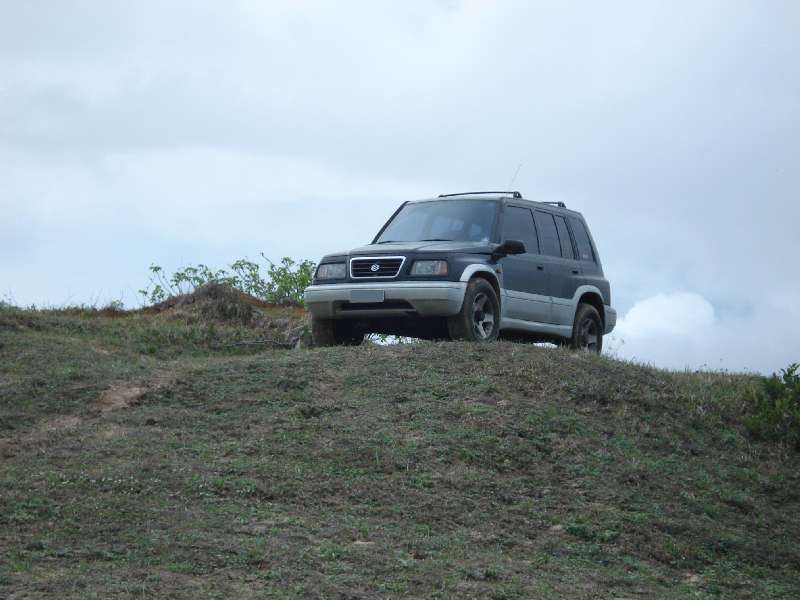

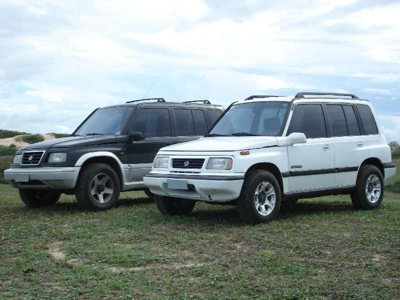

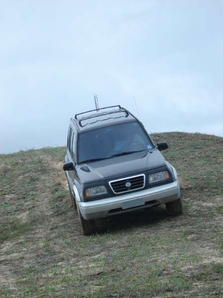

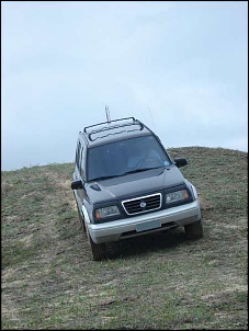

    Vitaras GNV
    Fotos dos dois Vitaras com GNV (o preto é meu e o branco da minha esposa).
    Preto: 2.0 V6 24V 1996 – 01 cilindro de 21m3 sem variador – Câmbio mecânico – Pneu 235/70 R16
    Branco: 1.6 16V 1995 – 02 cilindros de 10m3 sem variador – Câmbio automático – Pneu 215/70 R15
    O GNV do preto foi instalado a 8 meses e está 100%, o do branco foi instalado a 2 dias e está sendo devidamente ajustado.
    Seguem as fotos:
