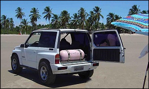

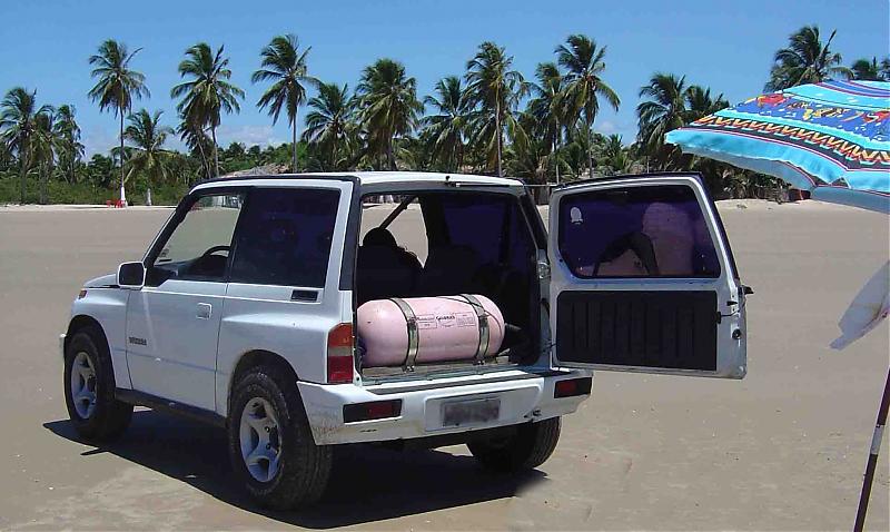

    Buenas Suzukeiros, Samukeiros e Vitarados em geral.
    Possuo um Vitara 5P 97 convertido a GNV e já possuí um 3p 95 também a GNV. Estou abrindo este tópico para trocar informações e opiniões sobre o comportamento, durabilidade e desempenho destas viaturas depois de convertidas.
    Para os adoradores de trilhas Hard, rodar com GNV pode parecer um assassinato de Viatura... mas para trilhas leves com passeios nas dunas e praias daqui da região é uma santa economia....
    Qualquer depoimento será bem vindo.
    []s Gasosos a todos
