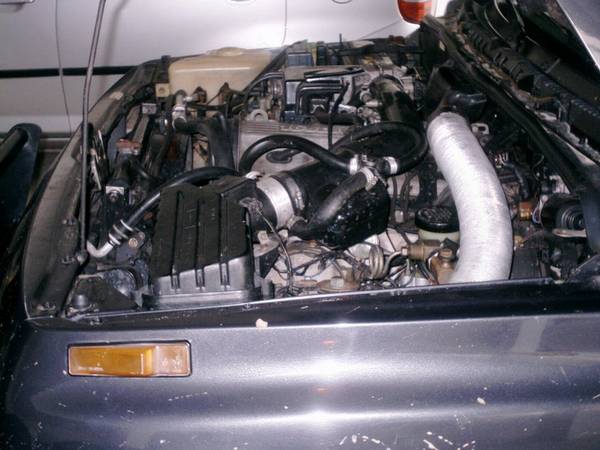

    Segue uma foto do Escuridão onde pode-se ver os mangotes do GNV, o mesclador, e as valvulas de regulagem....

    Gasoso, Voce pode colocar mais umas fotos de sua instalação?
    Principalmente de onde esta o seu mesclador.. Me parece ter duas mangueiras ligadas nele, é isto? E também vi que ele esta bem perto do filtro de ar.
    No meu esta la perto da admissão.

    Tem duas mangueiras sim...
    Uma para marcha lenta e outra para alta... uma delas vai bater lá na admissão...
    Só um mesclador perto da admissão dá pré-ignição (backfire) se o motor estiver desregulado ou com vela/ cabo de vela velhos...
    instalado assim naum tem perigo naum...
    Mas esta instalação ainda naum é gabarito naum... é uma boa e barata solução pois só tem um redutor... o ideal seriam 03...
    Eu ia ajeitar ela... mas agora tô reformando o sombra e como assim naum dá problema.... pode esperar + um pouco...
    Quanto as fotos... vou ter de bater... mas depois eu posto aqui....
