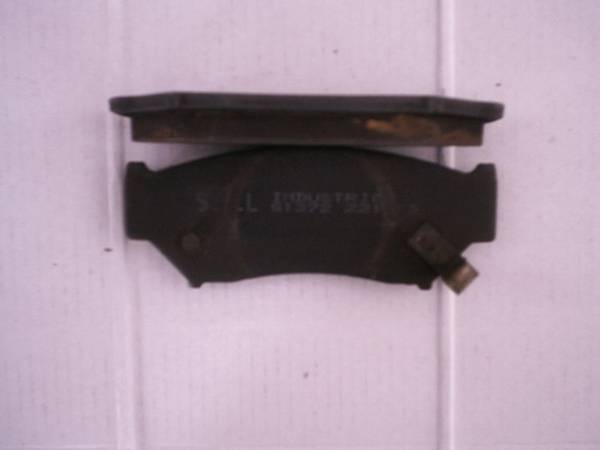

    Esta semana tive uma surpresa mexendo nos freios de um de meus vitaras...
    Comprei as pastilhas pd10 para adaptar no Escuridão (vitara 5P 97) e tive uma surpresa quando desmontei as pinças ... as medidas são completamente diferentes das previstas na receita de bolo para vitaras 5P do site do cabrito...
    Aí fui conferir as pastilhas do Sombra (Sidekick 5P 94) e ví que são identicas as do Escuridão....
    Bem... cada uma das viaturas veio de uma fábrica da Suzuki de um canto diferente do mundo e ainda assim tem sistemas de freio idênticos...
    Voltei na loja e conversei com o vendedor e ele me disse o seguinte:
    Existem quatro sistemas de freio diferentes ao todo nos vitaras
    nos 3P parece que são dois destes, mas nos 5P pode ser qualquer um dos quatro independentemente do ano...
    A loja vende as pastilhas para os quatros sistemas de freios (R$100,00 o jogo de qualquer um deles)....
    Mas aí vem o ponto...
    Alguem aí além de mim tem sistema de freio diferente do previsto no site do cabrito?
    Alguém já tentou adaptar algo nestes sistemas....?
    Amanhã vou bater umas fotos das pastilhas e vou postar aqui junto das medidas...
    Qualquer ajuda vem bem....naum tô afim de pagar 100 moedinhas em pastilhas de freio naum...

    Troquei as do meu sidekick 93 5p, paguei os 100 contos, achei melhor naum arricar, freio é freio.

    Segue aí as fotos da pastilhas do sistema S1372 do vitara 5P...
    Quanto a segurança de adaptações... acho que depende do como são feitas.... quero fazer para ficar Filé....
    Ajudas cairiam bem....
