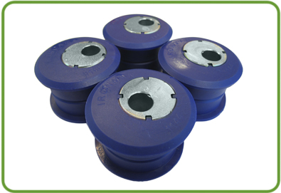

    Citação Postado originalmente por Pedro Bachir Ver Post
    mto bacana o link! uma coisa que tem que ficar atento na hora de fazer as buchas é não fazer os furos das duas buchas na mesma distância em relação ao centro, porque senão elas podem girar... eu diria até que o ideal seria manter uma das buchas com o furo no centro mesmo.
    como o trabalho da nossa suspensão depende muito da torção das buchas, eu receio que uma de PU igual essa da foto trave um pouco (não pelo fato de serem de PU). As originais tem até um circulo mais fundo justamente pra diminuir um pouco a rigidez delas.
    fazer as buchas é bem tranquilo mesmo, só um torno e uma furadeira de bancada resolvem, quanto ao resultado (principalmente torção) eu acho que só testando mesmo... hahahaha
    Cheguei à mesma conclusão...jah até havia decidido fazer só em uma das buchas mesmo. Vou fazer uns cálculos e ver quanto consigo de correção...se for o caso, faço a outra bucha também não concentrica, mas com distância do furo diferente.
    Depois de algumas pesquisas na internet, fiquei tranquilo em relação ao uso dessas buchas, que também são usadas em vários veículos que usam o mesmo tipo de link do samurai e são produzidas por marcas conceituadas, como Iron Man e Old Man.

    Citação Postado originalmente por Neilson Ver Post
    Olha só que interessante essas aqui da Iron Man, configurável para três ângulos de caster:

    jeitada de mais essa bucha em?! mto bem bolada....
    você ja chegou a pensar qual dureza de PU vai usar? pra carros de rua a turma usa 90 shore A, pra aumentar a torção eu acho que 60 ou 70 shore A deve ficar bacana.... só vai durar um pouco menos que a de 90 shore A...
    obrigado pelo elogio! o samuca passou em todos os lugares que os jipes sem bloqueio nos dois eixos passaram, mas ainda não estou 100% satisfeito!
    vou testar aqui se sem a barra melhora o curso mesmo e como fica no asfalto... depois coloco os resultados....
    Pois é...a princípio ia usar a dureza 90, mas agora que me falou que 60 e 70 ficam boas, vou pensar em uma das duas...como eu mesmo vou comprar o tarugo e tornear na facul, faço logo uns três jogos extras.
    Quanto ao amortecedor traseiro, vc pensou em usar o traseiro da Courier? tava olhando as medidas dele e me pareceram melhores do que o da Pick-up Corsa? 289mm-451mm da Courier contra 275mm-439mm da Picku-up Corsa. O Rancho do Catálogo da Monroe para Samurai é de 297mm-441mm.
    eu nunca experimentei não, eu imagino que ficam bons, porque o 90 vai acabar travando os links.... aqui umas tabelas com as propriedades:
    http://www.plastmetal.com.br/swf/tab...oliuretano.pdf
    o 70 parece ser bacana!
