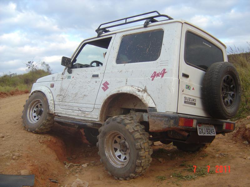

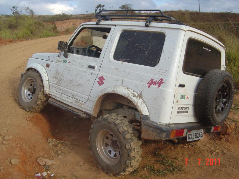

Fantástica essa trilha hein...vcs estão bem servidos. O samurai fez bonito demais.

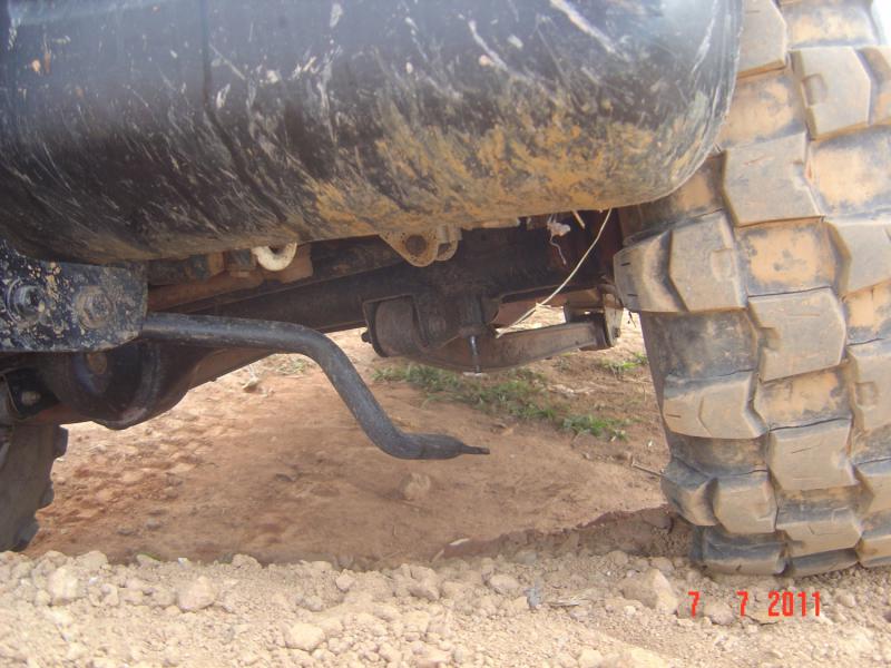

Percebi em alguns pontos a falta de curso na dianteira em alguns trechos do seu vídeo...acho que não terá grandes problemas se retirar a barra estabilizadora. Eu não tiro a minha pois uso meu carro no dia a dia e ando bastante no asfalto, aí prefiro deixar com a barra por enquanto. Depois testo pra ver como fica e estabilidade.
