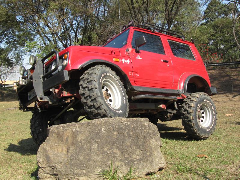

    [QUOTE=Drummond;1509531]Olá amigos,
    Vim fazer uma proposta p quem tem Samurai Helicoidal e quer levantar o bixo por pneus 31 sem gastar uma caminhão de $$$. Eu faço a base de troca já c mão de obra esses itens abaixo, o candidato me daria as peças originais e eu daria as peças preparadas, de volta eu quero uma moeda é claro ( R$ ??? a combinar).
    Caixa de redução por engrenagens com kit X-Crawler 5.0 (ñ quebra).
    Eixos revisados, rolamentos novos inclusive os da coroa e pião.
    Eixo traseiro com Axle Truss (peça q evita empeno do eixo) e suporte dos links refeitos acabando c a possibilidade de quebras. (by Fabil).
    Kit Hi Steerer p alinhamento da panhard dianteira e traseira com barra de direção e terminais novos (by RC 4x4).
    Ângulo de cáster corrigido nos munhões. (by Daniel Simon).
    4 Molas e 4 amortecedores.
    5 pneus novos Armadílho 2 com carcaça BF Mud 31 c letras brancas.
    5 Rodas Rodabras Daytona 30x7 off set -25
    Anexo 308321Anexo 308322Anexo 308323Anexo 308324

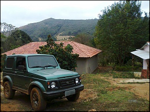

    Ressurgindo das brumas do passado....
    Apenas para pequenos relatos. Lembrando que meu Samurai 97 é todo original (fora bancos dianteiros).
    Medições de combustível, na estrada, mantendo entre 80-90km/h com picos de 100km/h (ar desligado):
    1) Gasolina comum (shell --> desde meu 1 carro, só abasteço na shell): 11,8km/l
    2) Gasolina aditivada v-power: 9,8km/l
    Bem, ACHO que essa diferença tem a ver com os resíduos que a aditivada faz soltar no tanque e nos 'caminhos' percorridos pelo combustível...
    Com ar ligado full-time:
    1) Gasolina comum: 9,1 km/l
    2) Gasolina aditivada v-power: 8,3km/l
    Na cidade não tenho comparativos pois sempre esqueço....
    Fiz uma limpeza no filtro de ar também. Revisei o filtro de combustivel (que esta novo) só pra ter certeza de que as impurezas não estavam agarradas.
    To esperando a gasolina acabar pra encher novamente com v-power. Na tentativa de melhorar o consumo.
    Fiz uma limpeza básica e usei aqueles sprays purificadores (higienicação) de ar condicionado. Deu uma melhorada no geladinho. Ainda olhando a colmeia... precisa limpar mas não tive tempo, nem grana. Certamente após essa limpeza ficara um freezer.
    Retirei as proteções pra colocar no carro do meu pai. Sim!! Quem acompanha a nova saga deve lembrar que minha intenção era deixar o Samurai no sítio e que meu pai ficou de olho gordo nele. Resumindo: Ele comprou um Samurai 97 pra andar no sítio!!! Muito legal. Carrinho está todo original também! Lindo, de cor branca.
    A proposito, conheci um povo na viagem... e tem um GV 2000 manual 3p que estará à venda em pouco tempo!! Meu olho cresceu, minha cabeça coçou mas to mastigando a ideia de fazer uma 'troca' nessa historia. Até lá.... vivendo de Samurai!
    A criança aí!
