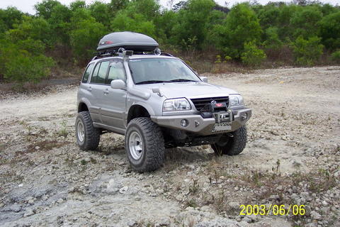

    Neto Bezerra
    1 Anexo(s)
    Boa tarde Elver,
    tenho um GV 3P 2.0 e estava buscando aqui um parachoque que havia visto em um Grand Vitara 4P em algum lugar do mundo, segue foto.
    Anexo 323983
    E percebo que o seu é quase 100% igual o que muito me interessou.
    O Daniel Simon contnua a fazer esses parachoques?
    Para instalação retira-se a "alma" do parachoque anterior?
    Tu lembras o preço?
    O seu tracker está bacana demais, muito bom gosto.
    Agradeço a atenção, abraço!

    Elver
    Obrigado pelo elogio :)
    Então, até onde eu sei ele parou de fabricar e vender esse modelo :( Na época saiu na faixa de 1.5k o parachoque com os milhas, já instalado. Não tenho certeza se esse preço era o preço de venda mesmo porque eu coloquei o parachoque em um "mega balde de alterações" e o preço veio todo fechado, e com desconto :)
