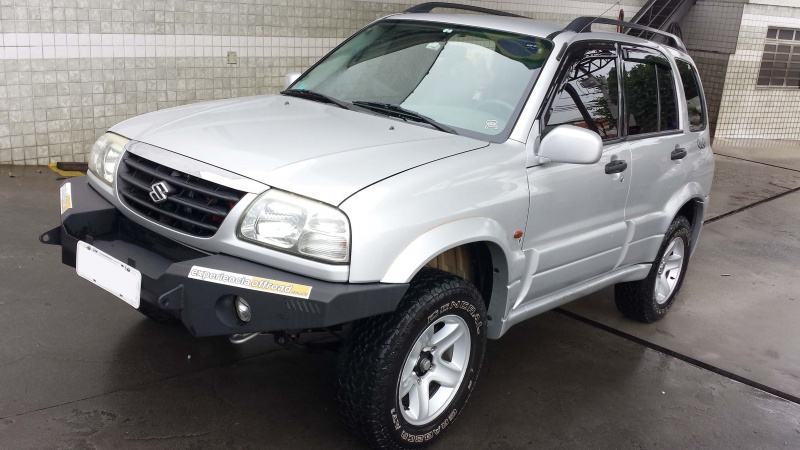

    1 Anexo(s)
    Postado originalmente por Elver Ver Post
    Senhores,
    Venho apresentar o resultado "quase final" da minha Tracker.
    Segue uma lista das alterações feitas até o momento, devo esquecer algum detalhe, mas no geral, foi isso:
    - Lift 2" Suspensão (RC 4x4)
    - BL 2" (Daniel Simon)
    - Molas dianteiras GV V6
    - Molas Traseiras Opala 6cc
    - Amortecedores traseiros Omega Suprema (GBL 1024 TurboGás)
    - Parachoque de ferro (Daniel Simon)
    - Guincho Warn M8000 - www.winch.com.br
    - Proteções inferiores RC 4x4 (completo + estribos)
    - Pneus Armadillo 31.6" (79cm+/-) Colossus 4x4
    - Espaçadores 30mm - Garra 4x4
    - Kit XCrawler 3.2 (www.sob.net.br)
    Ainda falta:
    - Diferencial dianteiro de ferro (procurando por um preço camarada)
    - Snorkel OCZ (em orçamento)
    - Bloqueio traseiro (sem previsão)
    O carro ainda não está 100%, pois o pneu traseiro ainda raspa com uma torção mais forte. Na frente, a bandeja foi reposicionada para que o pneu coubesse, essa mudança ainda está em testes e estou trabalhando junto com o Daniel para resolver isso
    Com essa mudança na posição da bandeja, a posição do amortecedor também foi alterada, ficando inclinado para dentro, como carros de rally, consequentemente, deixando o carro mais estável, porém dificultando muito acertar o caster, porém é possível acertar, o meu ficou zerado.:shock:
    O resultado geral está excelente, após alinhado e balanceado (280g de chumbo para balancear, em média) consegui andar tranquilamente a 100-110 com o carro, sem trepidar ou perder estabilidade, só ficou o ronco do pneu, que não é nenhum absurdo.
    Ainda faltam alguns ajustes, mas no geral foram essas alterações até o momento e gostaria de compartilhar com os amigos frotistas para gerar novas idéias e sugestões!:dance:
    Só coloquei duas fotos, uma delas depois de testar um pouco o carro numa estrada em construção perto de Mongagua, que estava muito fofa e com muitos atoleiros, e a outra depois de lavado na casa do meu pai.
    Anexo 518672
    Procuro um para choque dianteiro como este da foto, sei que era fabricado por Daniel Simon, se alguem tiver para vender manda mensagem inbox.
  • 28/12/2015, 17:38
    marcelcn
    Parachoque Daniel Simon
    Postado originalmente por carlosfritz Ver Post
    Anexo 518672
    Daniel Simon continua fabricando o parachoque, dianteiro e traseiro.
  • 29/05/2017, 11:15
    mrnmachado
    Senhores,
    Ainda falta:
    Bom dia, qual seria a medida desses pneus???
    255/70/16???
    Obrigado
