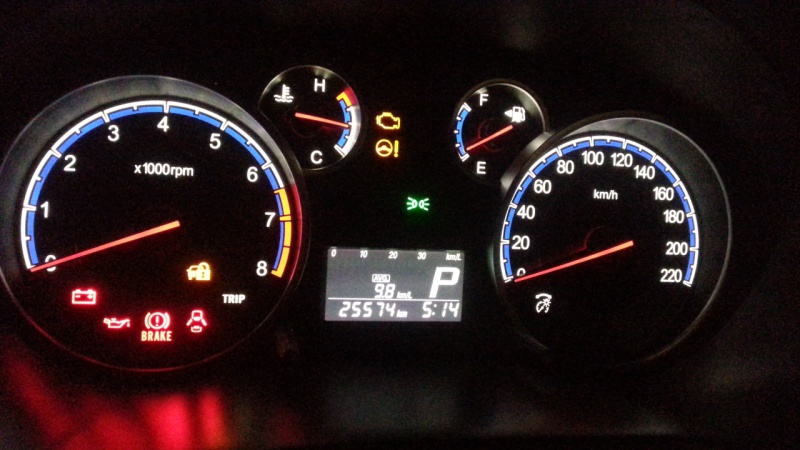

    Na comparação da média, seu SX4 tá quase 50% mais econômico do que o meu...nada mal, meus parabéns!! Por sugestão aqui mesmo do fórum, na cidade tenho usado a opção 3 do câmbio e 3D na estrada, quase sempre em 4x2. Será que é um fato inevitável os modelos AT consumirem mais que os MT ou tem como melhorar isso?Suzuki SX4-sx4painel.jpg
