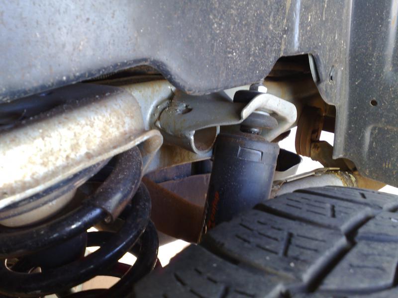

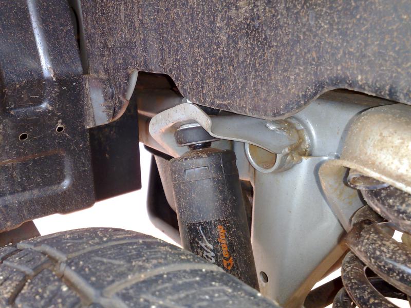

    Notei que o amortecedor traseiro esquerdo fica encostado em um tubo transversal do chassi da Tracker, bem naparte de cima do amortecedor e do lado direito isso não acontece. Isso é normal? Vejam as fotos...
    Anexo 298147 Anexo 298148
    Também notei que a mola traseira esquerda está suja de óleo, mas alí não tem nada sujo de óleo além da mola, a ponta do eixo está seca, o amortecedor está seco, o respiro do diferencial está seco e no lugar.
