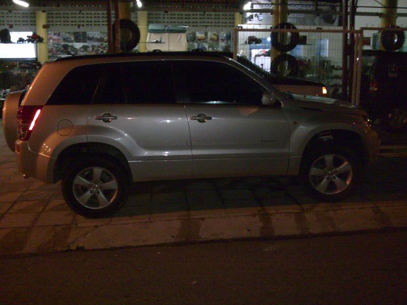

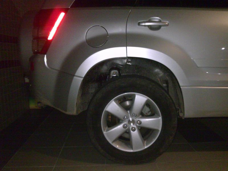

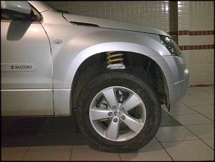

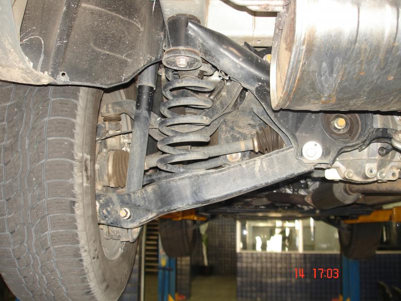

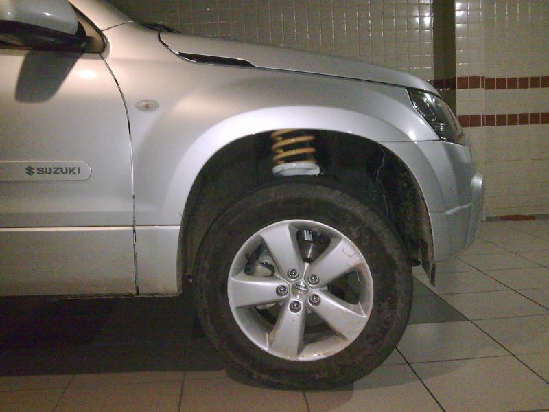

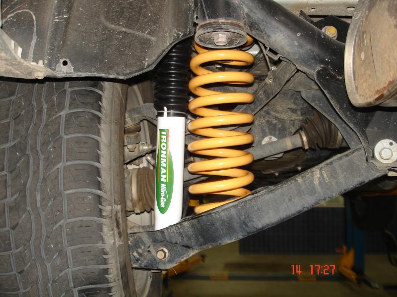

    Bem... cansei de esperar prá ver! Coloquei o lift da Iroman e seja o que Deus quiser. O interessante é que não tem calço: apenas as molas e os amortecedores de nitrogás.
    Disseram que era só trocar um pelo outro e pronto. Não foi bem assim. Realmente alterou a cambagem. Se eu não tivesse percebido logo, talvez houvesse presenciado desgaste prematuro dos pneus.
    A suspensão fica mais dura, e ela bate mais. Estou deixando-a em quarentena. Pretendo levar o carro prá várias pessoas diferentes analisarem. Quero saber a opinião geral prá saber se essa batedeira é normal, considerando tratar-se de suspensão mais dura. E vou ficar monitorando essa cambagem.
    Quanto à diferença da altura, realmente aumentou em torno de 5,5 cm. E agora eu até poderia trocar o pneu por um de perfil maior. Mas tenho que ver o custo X benefício, pois o carro com pneu maior vai roubar parte dos cavalos que tanto me custaram, com o remapeamento. Eu já fiz isso antes em um tracker (coloquei um lift e depois troquei os pneus) e me arrependi com a perda de força nas arrancadas. Só conseguia sair da minha garagem em velocidade ou com a reduzida acionada.
